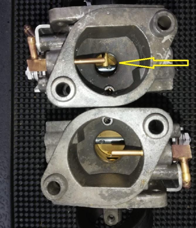

For å se om din motor allerede har en DF15 forgasser, så må du skru løs to blanke lange skruer som går gjennom forgasseren og inn i innsuget, samtidig holder skruene den sorte U-formede innsugstrakta/flammedemper/lyddemper dingsen, når du drar ut skruene så kan både pakningen mellom innsug og isolasjonsplate, og selve isolasjonsplaten "falle ned", så om du vil prøve selv så ha gjerne med deg en som har skrudd moped/påhenger.
Den gule pila på bildet under viser at hullet i senter av forgasseren på DF9.9 er mindre enn på DF15 forgasseren som du ser nederst på bildet.SuzukiDF15forgasservsDF9smallarrow.JPG.a7bb3b7b1786ee4e57f1847cfce1cee2.JPG
