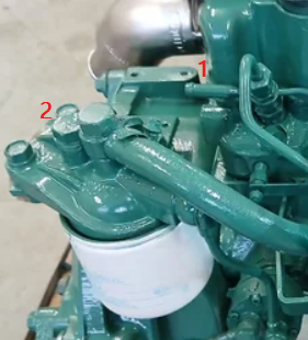

J-Å Svart 4.Mai Link til dette innlegget Svart 4.Mai I så fall tror jeg det må være ny luft som kommer inn et eller annet sted. Diagnosetipset er å sette inn en bit med klar slange på returslangen (1), for å se om det er luftbobler der. Hvis du har en lufteskrue på finfilteret(2), så kan du evt. prøve å åpne såvidt der mens motoren går, og se om det kommer luft, og om motoren begynner å gå bedre. Det kan også være at utløpet fra tanken begynner å bli tett. Da kan det hjelpe å koble fra på grovfilteret og blåse tilbake mot tanken med en luftpumpe. Sitér dette innlegget Link to post

J-Å Svart 12.Mai Link til dette innlegget Svart 12.Mai Diesel fra en høyt plassert kanne, med en gjennomsiktig slange direkte inn på matepumpen, kan hjelpe til med å isolere feil. Ellers kan jeg bare gjenta tidligere forslag. Spesielt det å lufte ørlite på "2" mens motoren går på fullt, er jo gjort på få sekunder (hvis du kommer til uten risiko). Sitér dette innlegget Link to post
