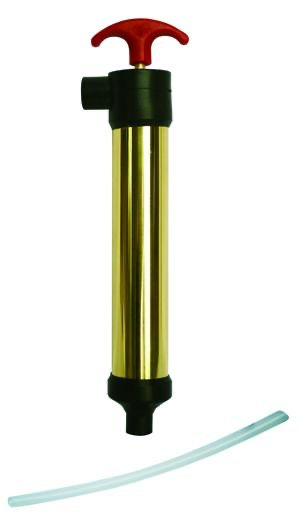

Når det gjelder det å fram diesel til motoren, så brukte jeg med hell en slik oljepumpe (uten de ekstra slangene), først på uttaket til dieselfilter-holderen, og deretter på pumpa på motoren.
(Brukte forøvrig også denne for å dra kjølevann gjennom kretsen til varmtvannsberederen.)
