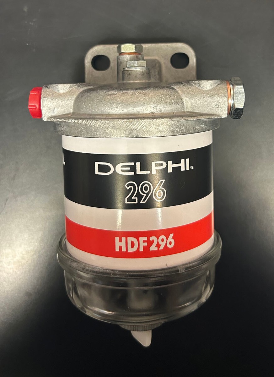

ivar Svart 7.April Link til dette innlegget Svart 7.April Lyst på båt skrev 2 minutter siden: Hvis du har den typen med glass i bunnen og gummiringer som pakning i bunn og topper det fort gjort å få en lekkasje her og da suger du bare luft når du pumper. Denne typen her? Ja den har jeg bantes myye på , fikk endelig pælma det ut i fjor og erstatta med Easterner spin-on filer Angående bensinslange - Innbiller meg at Suzuki benytter OMC type koblinger..?? Isåfall kan denne anbefales...: https://www.maritim.no/pumpe-m-slange-kopl-omc-3-8- Fuel slanger fins flere dimensjoner , 6mm, 8mm, 3/8" og 10mm. Usikker på hva en 115hk 2T krever? Sitér dette innlegget Lurøy / Svalbard. Båter: Gromling 15/60 Yamaha / Wesling 490 m/80 Yamaha / Yamarin 5940 m/ F115 Yamaha / Achilles LS4 (RIP) Aquaquick MS265 West Commando 270 m/ 4hk Yamaha Link to post

Skibsplast-605 Svart 7.April Emnestarter Link til dette innlegget Svart 7.April Ja sånn filter der! Jævla drit 🤣 hva kjøpte du som erstatter? Link? Sitér dette innlegget Link to post

ivar Svart 7.April Link til dette innlegget Svart 7.April Mener det er dette: Halve prisen av 296 rælet, og 10x mer brukervennlig https://www.marineshop.no/easterner/147134/47292-easterner-drivstoffilter-compactc14963p-10-micron-m-bolle-universal Sitér dette innlegget Lurøy / Svalbard. Båter: Gromling 15/60 Yamaha / Wesling 490 m/80 Yamaha / Yamarin 5940 m/ F115 Yamaha / Achilles LS4 (RIP) Aquaquick MS265 West Commando 270 m/ 4hk Yamaha Link to post
dieselfan Svart 7.April Link til dette innlegget Svart 7.April Om det er en liten trøst så har jeg også hatt store problemer med å få 296 filterhus til å tette skikkelig, men... er dette årsaken til at TS ikke klarer å få bensin frem til sine forgassere?? Neppe Sitér dette innlegget Link to post
