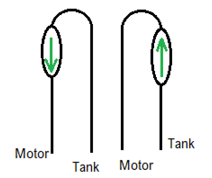

så da ble vi enige om at pila skal peke retning motor?
Jepp:tommel_opp:

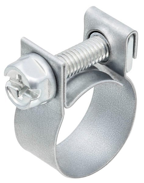

Gode slangeklemmer er også veldig viktig. De som synes på bildet over er ypperlige.
Disse på bildet under ville jeg styrt unna på alle slanger under 20-25mm.
Når slangen buler skikkelig på hver side av klemma så har en strammet til alt for mye
Om du ikke finner den typen som anbefales på side 1 så er det andre alternativer, som den under teksten, men ikke like gode, etter min erfaring.
Ref orientering av blærepumpa på slangen mellom tank og motor:
Har aldri hørt om at retningen skal spille noen rolle så det måtte testes... Jeg tok en 8mm Yamaha påhenger slange og tok av koblingene og puttet en ende i 80 liter dieseltank, og andre enden i en 20 liter dunk som ble plassert ca 60cm over tanken jeg pumpet fra.Dette for å være sikker på at jeg ikke fikk heverteffekt...
Jeg pumpet med høyre hånd med pilen hele tiden pekende nedover. Det tok 28min å fylle dunken og jeg kommer garantert til å få senebetennelse, men viktigere enn helsen... blærepumpa virker i alle rettinger.
Jeg har også hørt blæra ideelt sett skal være med pila i retning oppover, eventuelt vannrett (selvsagt mot motoren). Kan dette ha noe med virkningsgraden å gjøre, i forhold til å pumpe luft videre og skape sug i andre enden? Har likevel ikke lagt merke til om blæra fungerer dårligere om den peker nedover, intens og utålmodig pumping pleier gjøre nytta likevel😄

Hakkannen skrev for 1 time siden:
Årsaka er vel heller at då virkar einvegsventilen/-ventilane betre.
dieselfan skrev 3 minutter siden:
Litt forundra over hvor mye energi som legges ned i å prøve å få det til at det jeg har prøvd ut må være feil
Det er leit hvis du oppfattet det slik, var i alle fall ikke intensjonen fra min side.
Kun å nevne at jeg også har blitt fortalt/lært at pila ideelt sett bør peke oppover/vannrett. Dette ble jeg fortalt første gang hos Damman i Mandal (der jeg kjøpte min eneste butikknye påhengs, midt på 90-tallet). Har også hørt det fra andre, uten at jeg har funnet grunn til å sette store spørsmålstegn ved om det stemmer eller ikke. Hva som er grunnen til rådet vet jeg ikke, og egentlig har jeg ikke hengt meg opp i dette i det hele tatt, men når noen nevner at de også har hørt dette tipset er det jo litt interessant å finne ut hva som ligger bak. Kommer det av at det var slik med eldre pumper, der de kanskje brukte andre typer ventiler, eller hva? Eller er det bare en myte som har fått spredd seg?
Hakkannen skrev 1 minutt siden:
Slangen jeg brukte i dag til testen er trolig 1999 modell og ble levert med en Yamaha F9.9 HighThrust jeg kjøpte, så om det er noe endring i design på Yamaha sine så må det ha vært før den tid. Skar den opp og så ut som ny, Delte en Mariner også som var blitt knallhard, den var trolig fra -91-92, helt fin inni den også.
Om det var en vesens forskjell så burde det stå tydelig  i alle brukermanualer, jeg har ikke sett et eneste ord om det...
dieselfan skrev 6 minutter siden:
Den pumper i pilens retning uansett men om pilen peker nedover kan der fanges luft i blæra og pumpingen blir litt mindre effektiv, ikke noe større sak enn det... Pil oppover så forsvinner luften ut med bensinstrømmen uansett...
