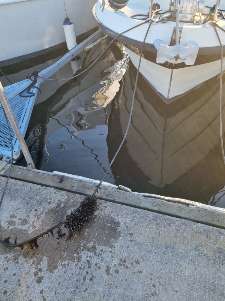

Blåskjell på landstrømkabel..

  bellen skrev On 7.4.2025 at 15.04:
Om kabelen er fri for skader, så er den vanntett.
Vis hele sitatet
Alle kabler er ikke like, det finnes som alltid et uttall forskjellige spesifikasjoner og kvaliteter. I tillegg vil gummien degreaderes over tid pga miljøpåvirkning. En kabel skal ikke ligge nedsenket i vann hvis den ikke er spesielt designet for det. Selv ikke Ratio sine dyre landstrømskabler (H07BQ-F) er laget for å ligge nedsenket i vann.
Det er riktig. Mange marine kabler er laget for å være sprut sikret og ikke nedsenkbare. Kabel i vannet er risikosport og kan tære på anoder plus noe til....
  LM 605 skrev On 7.3.2025 at 6.07:
Støtter den. :ja:
Vis hele sitatet
  Maika skrev On 8.4.2025 at 7.44:
Vis hele sitatet
Dette så jeg flere eksempler på i Tyskland og Polen.
Konfronterte havnefyren i Sopot, men han mente det ikke var andre enn eierens problem. Jeg forsøkte å si at det fint kan gå utover mange av nabobåtene også, men det virket ikke som han tok det på alvor.
Som det sies over, er det en grunn til at det selges kabel som spesifikt tåler å ligge permanent under vann. Vanlig landstrømkabel skal ikke det.
  Tom Rør skrev On 9.4.2025 at 5.04:
Vis hele sitatet
Trist med så dårlig kunnskap/holdning.  Uansett går jeg langs en brygge der jeg ser sånnt, eller dårlig fortøyning, justerer jeg litt på det.
Det er ganske egoistisk og tro at det kun er båteiers problem! krypstrøm og korosjon, eller som en større båt glir ut av fortøyningen og treffer en mindre båt som blir ødelagt og oppskrapa!
