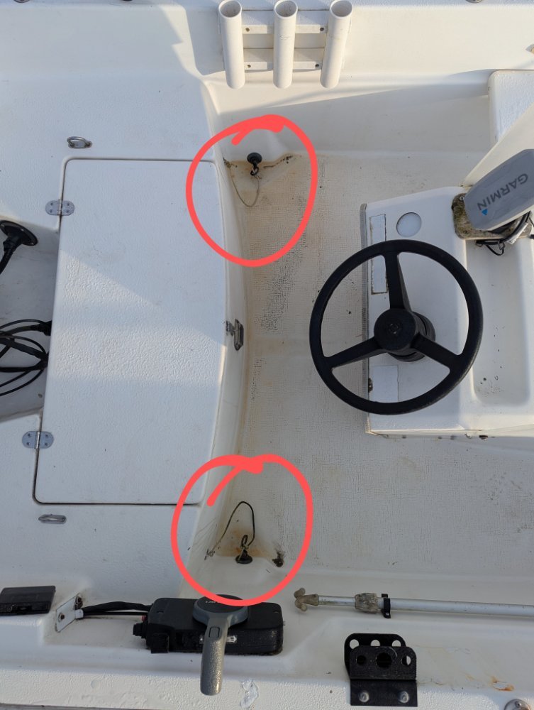

ka_Fersken Startet 8.April Link til dette innlegget Startet 8.April Hei, Fersking til sjøs her 👋 Noen av dere som vet om proppene til de selvlensende hullene skal være stengt eller åpne når båten ligger på sjøen ? Se gjerne bilder -ferskingen- Sitér dette innlegget Link to post
Sørlandet2 Svart 8.April Link til dette innlegget Svart 8.April Når båten ligger på vannet, fortøyd, så skal pluggene være ute. Med det så blir båten selvlensende. Med plugger i , så er båten ikke selvlensende. Grunnen til at denne båten har plugger, ikke alle båter har det, er nok for at den er litt tung i hekken når det er folk og last ombord. Noe som kan føre til at den tar inn litt vann under bruk, og kanskje spesielt når en bakker. Ikke annen fare en det kan føre til vann på dørken, og en blir blaut på beina. Så ha pluggene ute til det er behov for å stenge. Sitér dette innlegget Link to post
ka_Fersken Svart 8.April Emnestarter Link til dette innlegget Svart 8.April Fantastisk. Dette vil da si at når det regner så vil regnet automatisk dreneres ut fra båten ? Sitér dette innlegget Link to post
TrikkerN Lønning Svart 8.April Link til dette innlegget Svart 8.April ka_Fersken skrev 1 time siden: Fantastisk. Dette vil da si at når det regner så vil regnet automatisk dreneres ut fra båten ? Helt korrekt. Det krever dog tilsyn, spesielt på høsten.(Løv legger seg i over hullet og tetter det) Sitér dette innlegget Link to post
Sørlandet2 Svart 8.April Link til dette innlegget Svart 8.April ka_Fersken skrev 1 time siden: Fantastisk. Dette vil da si at når det regner så vil regnet automatisk dreneres ut fra båten ? Ja, hvis alt fungerer som det skal, så gjør det det. Prinsippet er jo at døren ligger over vannflata, så da renner vannet ut. Samme prinsipp som på danskebåten. Ting å tenke på er at hvis løv eller snø, eller annet tetter dreneringshullene, så funger det ikke. Ellers så kan det være et problem på småbåter, kanskje med tung motor, samt mye vekt under akterbenken, så ligger dørken lavt i forhold til vannflata, og med det ikke fungerer like bra. En annen fare er at gjennomføringene/slanger fra dørken og ut på siden av båten er i dårlig stand, skader, eller lekker. Det vil føre til at vann som kommer i båten renner rett ned kjølsvinet og med det vil føre til at båten synker. Mitt tips er å bli kjent med den nye båten. Ta ei bøtte, og fyll i båten. Se det renner ut som det skal. Antar du har inspeksjonsluker, kanskje i/nær motorbrønnen, åpne de opp og se det forblir tørt der. Kanskje du også har mulighet å inspisere gjennomføringer fra selvlensingen. Lykke til, god sommer 😎 Ja, @TrikkereN Lønning kom meg i forkjøpet, Sitér dette innlegget Link to post
ka_Fersken Svart 8.April Emnestarter Link til dette innlegget Svart 8.April Takk! Pluggene er nå tatt ut, og jeg ble litt klokere 😅 Sitér dette innlegget Link to post
