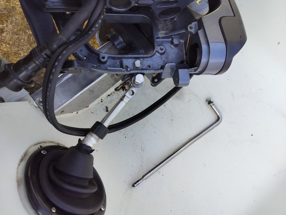

Flop Svart 9.April Emnestarter Link til dette innlegget Svart 9.April Her kommer bilde. Den stanga har jeg skrudd av. Sitér dette innlegget Link to post
dieselfan Svart 9.April Link til dette innlegget Svart 9.April Det bilde og et par bilder til burde vært med i første post... En utfordring er at du sitter med et styresystem fra 70 tallet som du ønsker å få til å passe på en 2020 motor... For å få til dette må du være dyktig og fingernem... Dersom du skal kunne vippe opp motoren uansett sving på motoren så tror jeg eneste løsning er å montere styrekabel i hengslerøret på motoren (kabelen du har kan være feil type og trolig for kort) også må du skaffe riktig styrestag. I tillegg må du trolig lage nytt hull til styrekabel inn i brønnen på båten... Gjør det skikkelig når du først er i gang. Sitér dette innlegget Link to post

ivar Svart 9.April Link til dette innlegget Svart 9.April slaglengden på en slik styrekabel er nok gitt. Som Dieselfan sier lenger opp her er det en miks av 2 ulike systemer, samt at vinkel på kabel er ugunstig - bør være mest mulig vinkelrett inn på motor Kabelen som vist på bildet trenger et endeledd som dette for å monteres på motor dersom kabel er montert i kulefeste i motorbrønn: https://www.flak.no/produkter/styring-og-kontrollutstyr/mekaniske-styringer/endeledd-styrekabel--a75-p1002075 -morten- skrev 31 minutter siden: jeg lagde en brakett som jeg skrudde på, sånn at jeg fikk lengre arm og mere utslag. Lengre arm på motor vil vel gi mindre utslag.. Sitér dette innlegget Lurøy / Svalbard. Båter: Gromling 15/60 Yamaha / Wesling 490 m/80 Yamaha / Yamarin 5940 m/ F115 Yamaha / Achilles LS4 (RIP) Aquaquick MS265 West Commando 270 m/ 4hk Yamaha Link to post

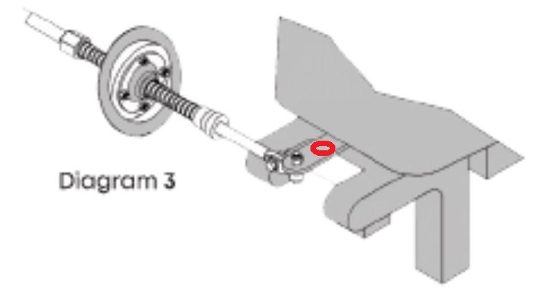

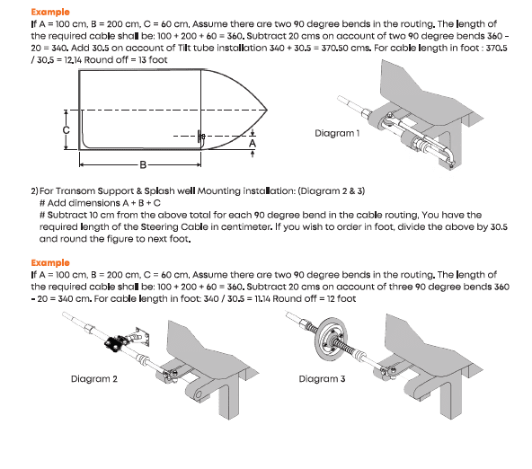

oleos Svart 9.April Link til dette innlegget Svart 9.April Flere ulike systemer ja. Skisse/ beskrivelse i bildet under avklarer forhåpentligvis (hvis det ikke allerede er klart ) med tre forskjellige alternativer. Så vidt jeg kan forstå er motoren klar for diagram 1, mens båten er klar for diagram 3 (og som flere har skrevet over blir styreutslaget for motor mindre jo lenger 'tappen' som styrekabelen festes i er). Mulighet for å vippe opp motoren bør man også tenke på, men det er jo ikke strengt tatt nødvendig å kunne vippe opp med alle mulige 'rorutslag' på motoren. Sitér dette innlegget Link to post
ivar Svart 9.April Link til dette innlegget Svart 9.April flotte illustrasjoner! Sitér dette innlegget Lurøy / Svalbard. Båter: Gromling 15/60 Yamaha / Wesling 490 m/80 Yamaha / Yamarin 5940 m/ F115 Yamaha / Achilles LS4 (RIP) Aquaquick MS265 West Commando 270 m/ 4hk Yamaha Link to post
dieselfan Svart 9.April Link til dette innlegget Svart 9.April -morten- skrev for 5 timer siden: lagde en brakett som jeg skrudde på, sånn at jeg fikk lengre arm og mere utslag. Dette er grunnleggende feil. Når du korter inn styrearmen, da får du større svingutslag. oleos skrev for 5 timer siden: Flere ulike systemer ja. Skisse/ beskrivelse i bildet under avklarer forhåpentligvis ivar skrev for 4 timer siden: flotte illustrasjoner! Veldig enig med deg @Ivar, skikkelig selvforklarende og nyttig for de som ikke har taket på dette. Spesielt artig når @oleos viser at selv om han bare har 4 poster så er han en skikkelig bidragsyter det er slett ikke alltid sammenheng mellom 20000 poster og at en er nyttig for Forumet... Trådstarter: en enkel fiks for deg kan være å bore ett nytt hull lenger inne på armen. Da får du større utslag. (se rød ring på bildet) Du har sett det i virkeligheten, jeg har bare sett bildet, men jeg får inntrykk av at styrekabelen din burde hatt et hull som sitter lavere i brønnen og lengre bak mot akterspeilet, enn det du har i dag. Sitér dette innlegget Link to post
Sturee Svart 10.April Link til dette innlegget Svart 10.April Ikke sikkert det er nødvendig å bore noe nytt hull. hvis du skrur av den sorte belgen på bildet og ser på baksiden så kan dette røret skrus eller flyttes i kula den er montert i. Hvis du da setter på et endeledd som vist lenger opp her, finner senter av antal rattomdreininger og setter motor til senter, så kan du justere festet til styrekabelen til det passer. Da skal du få greit og likt utslag begge veier. ser ut som motorbrønnen din er for trang for diagram 1 (som er beste løsning), som bruker den armen du har demontert. Da er det bedre å få justert inn den løsningen du har nå (diagram 3) Sitér dette innlegget Link to post

dieselfan Svart 11.April Link til dette innlegget Svart 11.April ivar skrev for 3 timer siden: og hvis vinkelen på styrekabel inn mot motor blir for skrå, så mister man litt utslag til høyre Det var derfor jeg foreslo for TS å vurdere et nytt hull til styre kabelen, i gamle dager (dvs når jeg var yngre) fantes det et ca 5cm beslag for den runde todelte kula for styrekabel m riller. Da trang man kun å bore ca 32mm ish hull. Montering kun fra brønn siden var en stor fordel.. Men med en slik trang brønn så må en belage seg på å tre motoren sideveis inn på styrekabelen for å få til løsning ala diagram 1. Var den min ville jeg absolutt valgt D1 for det er overlegent beste løsningen. Sitér dette innlegget Link to post
