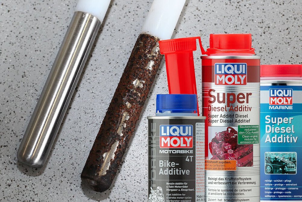

Jeg holder jo på med å dieselpumpa mi og får en kostbar overhaling av den!
Så da snakker man jo med diverse folk og diskusjonen om tilsetningsstoffer til dieselen, eller additiver som det også heter, har noe for seg!
Hva tenker forumet om det? Holder disse produktene hva de lover om renere forbrenning, mindre slitasje på dyser og bedre og roligere gange på motoren?
Middel for dreping av dieseldyr bruker jeg jevnlig.
Jeg stiller spørsmålet for å finne den beste måten å bevare den nyoverhalte dieselpumpa når den kommer tilbake på plass og motoren på generelt grunnlag....
Bildet for illustrasjontilsetning-diesel.jpg.5995edb8ba40298be47caf0856e196bf.jpg
csm_Dreierlei_Additive_gegen_Korrosion_1cd5e06b1f.jpg.48d921bb9d869dd5bb75d176de60e5ea.jpg
