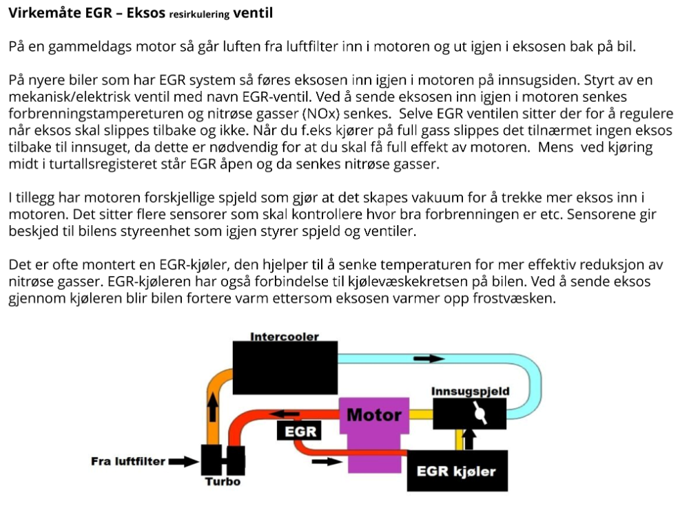

Og så må jeg bare spørre, hva gjør en EGR-ventil?
