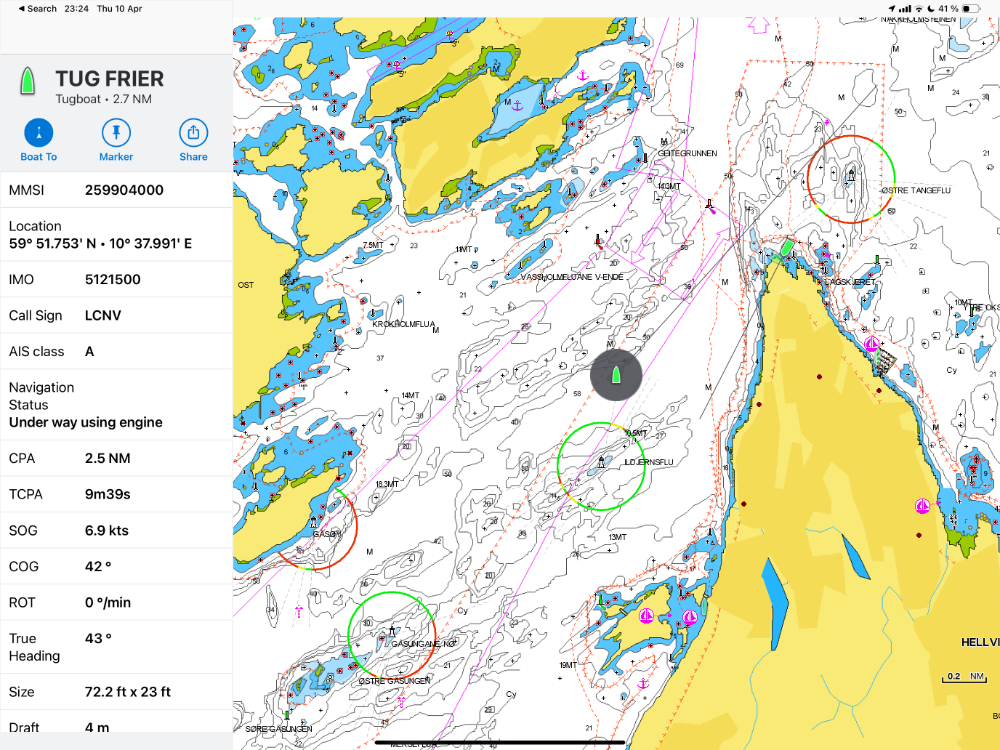

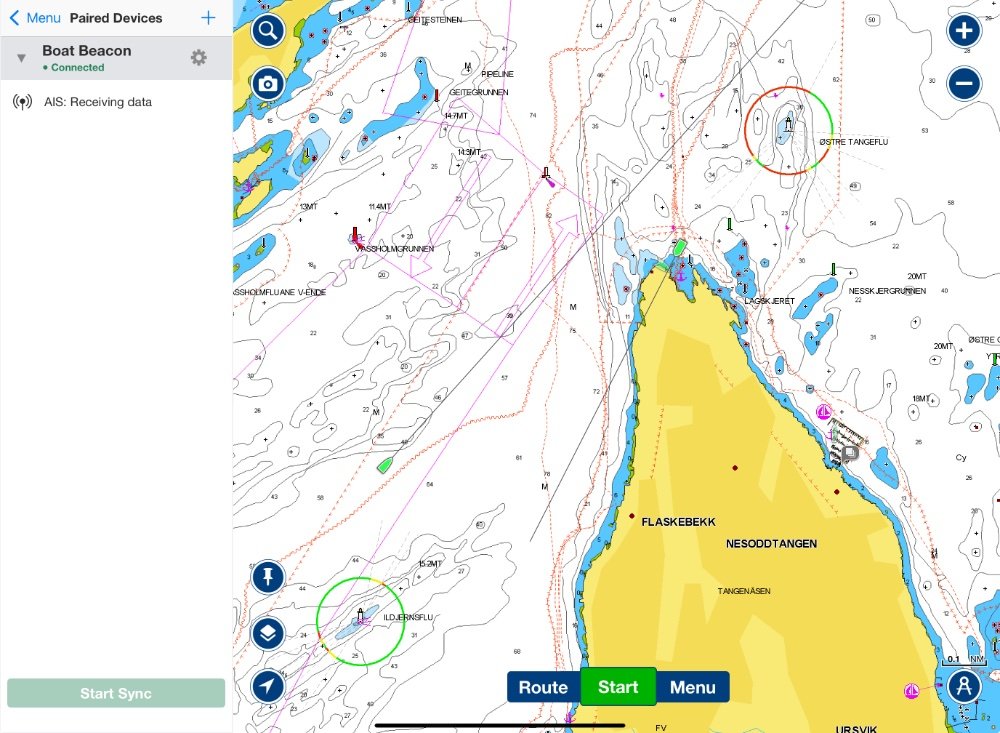

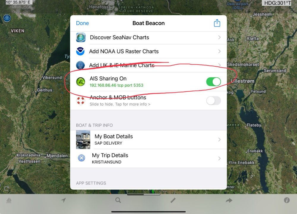

sap_2000 Svart 10.April Link til dette innlegget Svart 10.April Alle Garminsystemer jeg har kjørt har i alle tider kunnet vise AIS lag på kart og radar så sant AIS mottager er montert. MajorAndy skrev On 10.4.2025 at 20.55: Er der tale om AIS via internet eller? Vis hele sitatet Jeg tipper det. Etter at jeg begynte å bruke Boat Beacon for å sende egenrapporterte AIS nå som OnCourse ikke funker lenger, fant jeg også ut at Navionics (nå Garmin) på iPad kan nyttegjøre seg av AIS data fra Boat Beacon (og sikkert andre) slik som plotterene kan gitt at riktig kilde, adresse og port er satt opp slik som feks med Orca. AIS via internett er ikke like "Real time" som via AIS mottager, men etter noen turer langs vestlandskysten de siste ukene har jeg blitt overrasket over hvor oppdatert det er blitt selv om man absolutt ikke skal eller bør ta det for gitt.... Sitér dette innlegget Mvh. SAP Link to post
