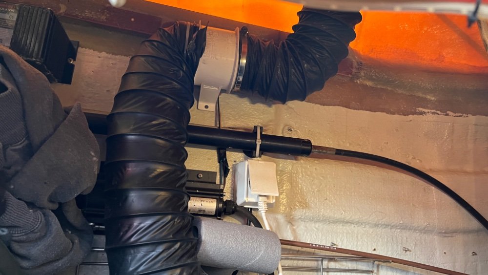

Bellil Startet 12.April Link til dette innlegget Startet 12.April Hvorfor kommer det vann inn gjennom ventilasjonsslangene i motorrommet? har ikke veldig lyst til å demontere ute ifra før jeg har en plan på hva jeg skal gjøre der PS! Ja ledningsnettet er under revisjon Sitér dette innlegget A calm sea never made a skilled sailor D5L Link to post
Gabi Svart 12.April Link til dette innlegget Svart 12.April Har du teak-dekk? I såfall har jeg førsteklasse ferskt tips til lekkasjen. Hadde det selv i min 35sport. Etter feilsøking viser det seg at teakfugen nærmest kahytten hadde sprukket opp nesten helt akter. Da kommer det vann ned imellom ved skroget og vannet renner da inn i luftekanalen innvendig. Jeg tettet etpar steder der. Sitér dette innlegget Link to post
Bellil Svart 13.April Emnestarter Link til dette innlegget Svart 13.April (redigert) Ikke teak og det kommer inn via kanalen for avtrekk fra motorrommet Begge sider Vannet renner inni kanalene Redigert 13.April av Bellil La til forklarende tekst (see edit history) Sitér dette innlegget A calm sea never made a skilled sailor D5L Link to post
Windy37GM Svart 13.April Link til dette innlegget Svart 13.April Fordi den kassen (og stussen til det røret du har laget) har en oppkant. når det regner så legger det seg vann der og det blir liggende. mvh Windy37GM Sitér dette innlegget Alt jeg skriver er synsing og vage spekulasjoner basert på hva jeg har lært oppigjennom. Link to post
Bellil Svart 14.April Emnestarter Link til dette innlegget Svart 14.April Windy37GM skrev for 18 timer siden: Fordi den kassen (og stussen til det røret du har laget) har en oppkant. når det regner så legger det seg vann der og det blir liggende. mvh Windy37GM Den skjønte jeg ikke. Jeg ville trodd at det i gjennomføringen i skroget mangler en oppkant (på oversiden) og dermed kan vannet renne ned gjennom luftingen. Det er litt knot å sku av delen på oversiden av skroget. Mulig jeg kan skru av kanalen i gjennomføringen og kjenne etter. Kom på det nå. Det hjelper å spørre folk som kan ting. Det skjer neppe på denne siden av helgen dessverre. Sitér dette innlegget A calm sea never made a skilled sailor D5L Link to post
Windy37GM Svart 14.April Link til dette innlegget Svart 14.April Bellil skrev 1 time siden: Den skjønte jeg ikke. Jeg ville trodd at det i gjennomføringen i skroget mangler en oppkant (på oversiden) og dermed kan vannet renne ned gjennom luftingen. Det er litt knot å sku av delen på oversiden av skroget. Mulig jeg kan skru av kanalen i gjennomføringen og kjenne etter. Kom på det nå. Det hjelper å spørre folk som kan ting.Det skjer neppe på denne siden av helgen dessverre. Det var en kompis av meg som fant ut dette på sin 2005/2006 modell. kanskje det er forskjellige utgaver opp igjennom årene? Kan det være slik at konstruksjonen er slik at de har borret et hull, tredd inn ei hylse og brukt sika? det er lettere produksjonsteknisk enn å støpe en stuss :-) mvh Windy37GM Sitér dette innlegget Alt jeg skriver er synsing og vage spekulasjoner basert på hva jeg har lært oppigjennom. Link to post
trydis Svart 14.April Link til dette innlegget Svart 14.April Jeg hadde liknende på min Bavaria 27 Sport, kanskje samme problem? Sitér dette innlegget Link to post
Bellil Svart 14.April Emnestarter Link til dette innlegget Svart 14.April Javel @trydis 🎉 Dette må jeg sjekke ut. Hadde vært nydelig få stoppet dette vannet 🙏 Sitér dette innlegget A calm sea never made a skilled sailor D5L Link to post
Gabi Svart 14.April Link til dette innlegget Svart 14.April Det samme stedet jeg tettet nylig, bare at jeg har Teak, så det var Teak-fugen som var sprekt. Etter dette ble det bra hos meg. Har tro på dette som blit dagt her er et godt tips. Vann som renner inn i skjøten går inn i mellomrommet mellom skroget, ned mot inntaket luftekanal og så inn i luftekanal. Sitér dette innlegget Link to post
trydis Svart 14.April Link til dette innlegget Svart 14.April Tvi tvi @Bellil 🤞 Jeg opplevde det 1. sesongen med båten og ble en runde med inspeksjonskamera + vannslange før synderen ble avslørt. Sitér dette innlegget Link to post
