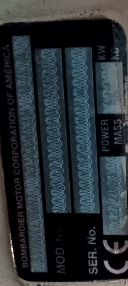

maraxion Startet 13.April Link til dette innlegget Startet 13.April Akkurat overtatt en antatt Johnson gt(10?) motor. Har ligget tørt lagret i 6 år så trenger en god smøring og klargjøring. Er det noen som kan komme med liste, video eller annet som jeg kan følge for å få denne tilbake til normalen? Vurderer senere å koble denne til styrekonsoll, er det uproblematisk? Ellers regner jeg med dette er standard at enten må en fjerne en stålplate eller i verstefall oppgradere forgasser for p få en 15hk? Er det sånn at alle gt kun må fjerne plate? Er det mulig å bytte mellom lang og kort stamme på en slik motor ved å bytte undervannshus? Eventuelt når en ser på motoren virker det nesten som det er satt på et forlenger ledd på stammen på midten(på bilde med større korrosjon). Noen som vet om jeg kan fjerne dette da båten trenger kort stamme. Fant lite info om motoren. På plata på motoren er det bare risset inn sirkler, ingen data. Tips for å identifisere årgang? Sitér dette innlegget Link to post

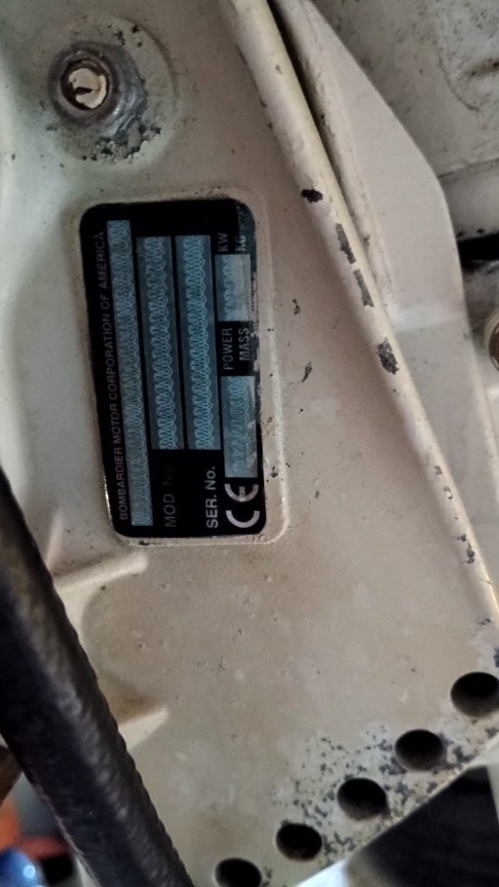

maraxion Svart 13.April Emnestarter Link til dette innlegget Svart 13.April fantastisk gode svar Ingar. Må kanskje bytte denne mot en kortstammet i tilfelle om jeg ikke får tak i et kort undervannshus billig. Men som du ser på 2. bildet så er typeskiltet rimelig blankt. Noen ide hvordan på andre måter jeg kan finne ut alder/model på denne? Sitér dette innlegget Link to post
Ingar Svart 13.April Link til dette innlegget Svart 13.April 11 minutes ago, maraxion said: Noen ide hvordan på andre måter jeg kan finne ut alder/model på denne? Beklager, antok bildet var dårlig. Om skiltet er uleselig blir det vanskelig å finne eksakt årstall. Ut fra at den er hvit, ikke sort, tipper jeg midten av 80-tallet. Sitér dette innlegget Riviera 925 kjøpes. Aksling, fly, 2006- Link to post
maraxion Svart 13.April Emnestarter Link til dette innlegget Svart 13.April Skjønner. Utfordringen er egentlig ikke at skiltet er uleselig, men det er bare skrevet kruseduller om du skjønner. Det eneste som er stemplet inn er 2 sammenhengende kurver som går i sirkel gjennom alle feltene. Så noe snodig. Ingen andre steder en kan hente info? Se vedlagt bilde med zoom. Sitér dette innlegget Link to post

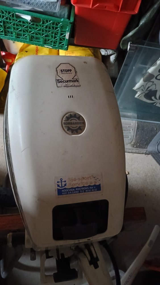

Ingar Svart 13.April Link til dette innlegget Svart 13.April Merkelig, ser ut som en feil under graveringen av skiltet. Aldri sett eller hørt om før. Har du bilde av dekselet, hvordan dekalene ser ut? Du skriver GT10 med spørsmåltegn, er du usikker på om det er 10hk? GT10 ble sort omkring 1987. Ser at den har Securmark, mulig de kan svare angående årsmodell. Sitér dette innlegget Riviera 925 kjøpes. Aksling, fly, 2006- Link to post
maraxion Svart 13.April Emnestarter Link til dette innlegget Svart 13.April Sitér dette innlegget Link to post
cosmic Svart 13.April Link til dette innlegget Svart 13.April Gt 10 er eldre. Dett er en gt Sitér dette innlegget Link to post
Ingar Svart 13.April Link til dette innlegget Svart 13.April Enig, denne ser ut til å være 2003-2006. Sitér dette innlegget Riviera 925 kjøpes. Aksling, fly, 2006- Link to post

maraxion Svart 13.April Emnestarter Link til dette innlegget Svart 13.April Avklart. Det er en BJ10RHLSRC fra Desember 2003. Nå må jeg bare finne ut hvor jeg får tak i deler :) Har det meste, men av alle merkelige greier mangler jeg pakningen under topplokket. Sitér dette innlegget Link to post
