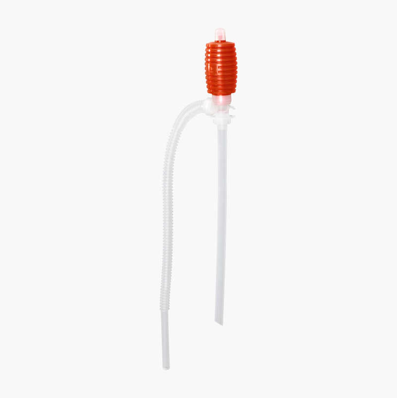

Jeg har en Askeladden 515 Freestyle som jeg skal tømme tanken på. Aller først kobler jeg batteriet fysisk fra. Jeg velger å åpne "manneluka", eller tankmåleren. Deretter har jeg tenkt å bruke en billig hevertpumpe fra Biltema (finnes i to størrelser). NB! Ikke bruk noen form pumpe som går på strøm/batteri. Sørg for å ha et 6 kilos Co2 eller tilsvarende brannslukningsapparat når du holder på.
