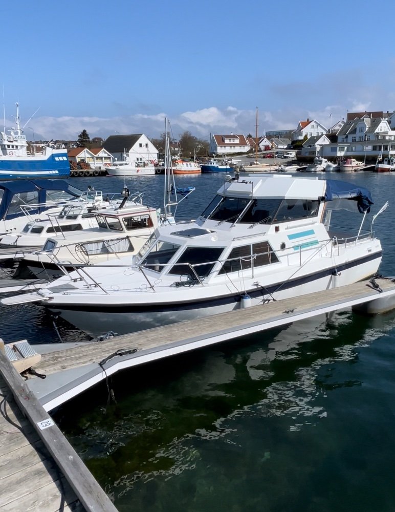

Tenkte å sette inn bilde av våres summerdream 28.
Vi har hatt båten nå i 5år.
Jeg har faktisk funnet ut at denne båten må har tilhørt medlem «litt peiling» her i forum.
Original flybridge som ble bygget om.
Beskrevet i en annen innlegg av «litt peiling»fra 2010.
Sitte inne en ford 2704 et med turbp,intercooler og faktisk 212 hk.
En eier før i tiden krasjet girkasse som ble erstattet med venstregående borg warner.
Utveksling 2,1-1 .
Dette og propellstigning gir nå max 13 knob.
Men vi kan leve med dette😉Vi alle vet kossen dette er med gamle båter,lidenskap,grubling,skruing og svetting.Ofte glemt på veien ut havn og en kalle øl i hånd😅🤘
