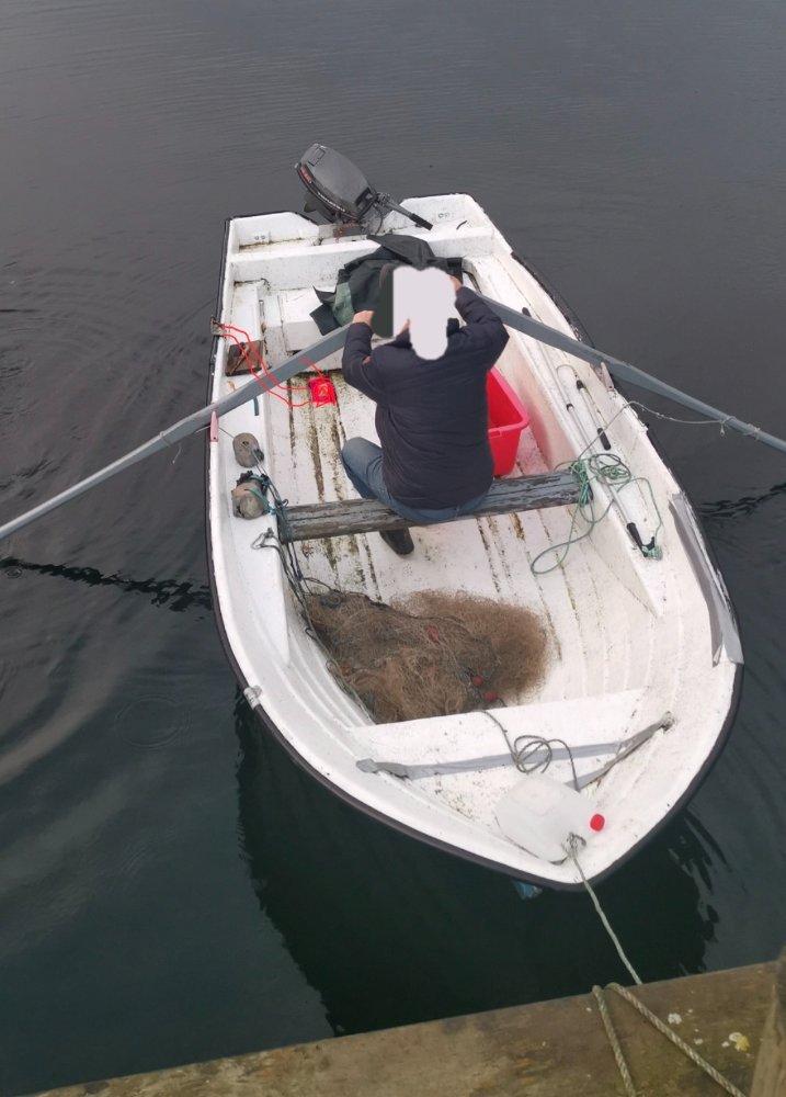

Torealfonso Startet 14.April Link til dette innlegget Startet 14.April Hei! Min far på 80 år har en liten båt på 16 fot. Han er glad i båten, men den må ofte tømmes for vann, og det er ikke lett for han å komme ombord i den. Han er så sta at han nekter andre å gjøre det, og vi frykter at han skal bli skadet i sin iver etter å passe på båten. Vi har prøvd pumper som skal bruke bølgekraft, men det funker ikke. Har dere forslag til automatiske pumper som bruker vanlige batteri (ikke 12v) som kan gjøre at han slipper å gå så mye opp i båten? Eventuelt; er det vanskelig å kjøpe 12v batteri til båt, og så montere en 12v pumpe? Jeg/vi har ikke peiling på slikt :) Takk for hjelp! Sitér dette innlegget Link to post

Steihy Svart 14.April Link til dette innlegget Svart 14.April Torealfonso skrev for 6 timer siden: Min far på 80 år har en liten båt på 16 fot. Han er glad i båten, men den må ofte tømmes for vann, og det er ikke lett for han å komme ombord i den. Han er så sta at han nekter andre å gjøre det, og vi frykter at han skal bli skadet i sin iver etter å passe på båten. Ikke sikkert at mine bilder stemmer med virkeligheten, men jeg får trivelige tegneserier i hodet av denne beskrivelsen. Og den løsningen med batteri og autopumpe kommer til å funke. Lykke til, og ønsk far mange år med båt, fra forumet. Ja, i hvert fall fra meg. Sitér dette innlegget Jeg vil bo i sjøbod og gå i gubbdagis. Link to post
Torealfonso Svart 14.April Emnestarter Link til dette innlegget Svart 14.April Steihy skrev Just now: Ikke sikkert at mine bilder stemmer med virkeligheten, men jeg får trivelige tegneserier i hodet av denne beskrivelsen. Og den løsningen med batteri og autopumpe kommer til å funke. Lykke til, og ønsk far mange år med båt, fra forumet. Ja, i hvert fall fra meg. Hehe, det er trivelig at han er ivrig etter å passe på båten, men her snakker vi om en stabeis av en annen verden! Av typen som nekter å bruke redningsvest, selv om han ikke kan svømme. Men vi satser på at denne løsningen nå skal roe han litt og skape litt mer husfred for både far og mor 😂 Da kjøper vi batteri og pumpe. Men for å dobbeltsjekke dere eksperter (vi har som sagt ikke peiling): Dette batteriet og denne pumpen er det bare å koble sammen så skal dette funke? https://www.biltema.no/bil---mc/bilbatterier/fritidsbatterier/fritidsbatteri-marine12-v-64-ah-2000045908 Og denne; https://www.biltema.no/batutstyr/pumper/lensepumper/lensepumpe-med-innebygd-nivavakt-2000041286 Og igjen: tusen takk for all hjelp til dere som har svart! Dere hjelper en hel familie med å få litt sinnsro 😂 Sitér dette innlegget Link to post
Steihy Svart 14.April Link til dette innlegget Svart 14.April En stabeis og en litt oppgitt, men omsorgsfull familie var en del av tegneserien. Jeg vil ha det bildet. Ja, det skal funke. Pumpa må plasseres så dypt i båten som mulig, og du må jo ha en slange som rekker over ripa. Den må festes på et vis. Om båten er helt åpen bør batteriet få en slags vern. Det skal mye til at regnvann gir overslag, men det skal ikke rare skvetten med sjøvann til. Sitér dette innlegget Jeg vil bo i sjøbod og gå i gubbdagis. Link to post

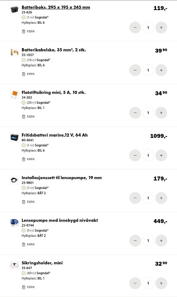

dieselfan Svart 15.April Link til dette innlegget Svart 15.April Dere trenger et sett med polsko for å feste ledningene fra pumpa til batteriet. Pumpa må festes på det laveste punktet i båten, det bør ikke være løv eller andre ting i samme rom som pumpa fordi det kan tette pumpa. Batteriet må settes over høyeste vann nivå i båten. Dersom batteriet oversvømmes av sjøvann dør det. Har du mulighet til å dele et bilde av båten eller tilsvarende båt, slik at vi kan få en bedre føling med prosjektet? Sitér dette innlegget Link to post
Torealfonso Svart 15.April Emnestarter Link til dette innlegget Svart 15.April dieselfan skrev 10 minutter siden: Dere trenger et sett med polsko for å feste ledningene fra pumpa til batteriet. Pumpa må festes på det laveste punktet i båten, det bør ikke være løv eller andre ting i samme rom som pumpa fordi det kan tette pumpa. Batteriet må settes over høyeste vann nivå i båten. Dersom batteriet oversvømmes av sjøvann dør det. Har du mulighet til å dele et bilde av båten eller tilsvarende båt, slik at vi kan få en bedre føling med prosjektet? Takk for tips! Da skal vi kjøpe polsko, aldri hørt om det før så bra du sa det! Legger ved bildet av helten i båten. Har tegnet inn med rødt der jeg kanskje tenker vi kan plassere pumpen. Så tenkte vi kanskje at batteriet kan være under setet ved motoren, og ledningene går da gjennom et hull rett ved der jeg tegnet pumpen. Så fester vi slangen slik at den går rett over kanten. Kan dette funke? 😂 Sitér dette innlegget Link to post
dieselfan Svart 15.April Link til dette innlegget Svart 15.April Et eksempel på polsko: https://www.biltema.no/bil---mc/bilbatterier/batteritilbehor/batterikabelsko-35-mm2-2-stk-2000016610 Takk for bilde og inntegning. Da forstår vi lettere hvordan du har oppfattet rådene og at planen er enkel, god og gjennomførbar 👍 Dette kommer til å virke 👍 Sitér dette innlegget Link to post
Torealfonso Svart 15.April Emnestarter Link til dette innlegget Svart 15.April dieselfan skrev 4 minutter siden: Et eksempel på polsko: https://www.biltema.no/bil---mc/bilbatterier/batteritilbehor/batterikabelsko-35-mm2-2-stk-2000016610 Takk for bilde og inntegning. Da forstår vi lettere hvordan du har oppfattet rådene og at planen er enkel, god og gjennomførbar 👍 Dette kommer til å virke 👍 Glimrende! Betryggende å høre, og takk for hjelp! Da setter vi gang med prosjektet, og krysser fingrene for at det gjør sommeren noe mer avslappet for familien 😂 Sitér dette innlegget Link to post
ivar Svart 15.April Link til dette innlegget Svart 15.April og for å beskytte batteriet (og omgivelsene fra batteriet) så fins det slike batteribokser å få kjøpt: https://www.biltema.no/batutstyr/batbatteri-og-tilbehor/batteribokser/batteriboks-295-x-195-x-245-mm-2000032985 Sitér dette innlegget Lurøy / Svalbard. Båter: Gromling 15/60 Yamaha / Wesling 490 m/80 Yamaha / Yamarin 5940 m/ F115 Yamaha / Achilles LS4 (RIP) Aquaquick MS265 West Commando 270 m/ 4hk Yamaha Link to post
Torealfonso Svart 15.April Emnestarter Link til dette innlegget Svart 15.April ivar skrev 2 minutter siden: og for å beskytte batteriet (og omgivelsene fra batteriet) så fins det slike batteribokser å få kjøpt: https://www.biltema.no/batutstyr/batbatteri-og-tilbehor/batteribokser/batteriboks-295-x-195-x-245-mm-2000032985 Slenger med en slik! Godt tips. På Biltema (nett) har vi nå lagt til dette; Har vi da alt vi trenger? Eller er det andre ting som vi burde tatt med? Sitér dette innlegget Link to post

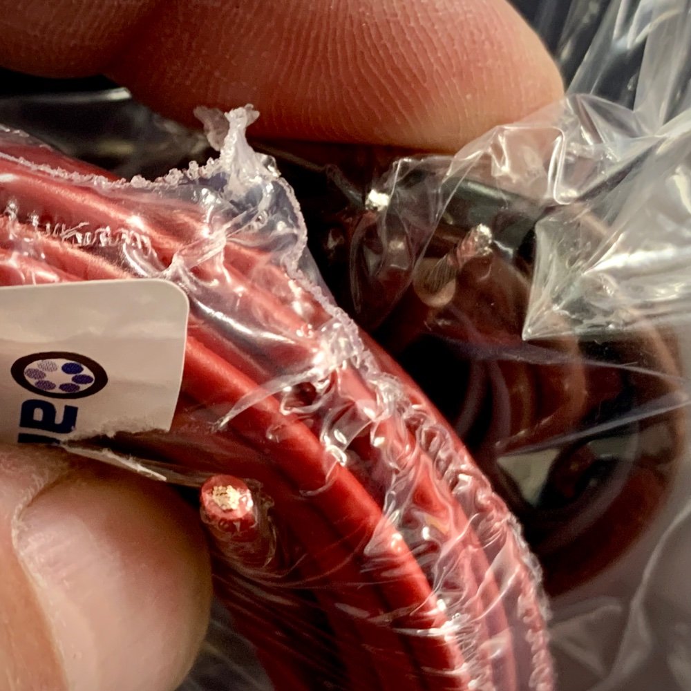

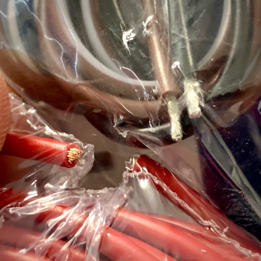

Hakkannen Svart 15.April Link til dette innlegget Svart 15.April Slik jeg forstår det skal pumpa befinne seg ganske nærme batteriet? Sammenlignet 1,5mm2 og 2,5mm2 (ufortinnet, de fortinnede ligger så godt innpakket, trenger ikke påkalle meg mer oppmerksomhet enn høyst nødvendig) med de stumpene som kommer ut fra pumpa. Kan virke som som det er nærmere 1,5 ut fra pumpa, grovt tatt ut fra øyemål. Ut fra 5A skal da 1,5mm2 holde for inntil 2 meter, mens 2,5mm2 for inntil 4 meter (i følge tabellen hos offgridsystemer.no). 1,5mm2 2,5mm2 Sitér dette innlegget Link to post
Torealfonso Svart 15.April Emnestarter Link til dette innlegget Svart 15.April Hakkannen skrev 15 minutter siden: Slik jeg forstår det skal pumpa befinne seg ganske nærme batteriet? Sammenlignet 1,5mm2 og 2,5mm2 (ufortinnet, de fortinnede ligger så godt innpakket, trenger ikke påkalle meg mer oppmerksomhet enn høyst nødvendig) med de stumpene som kommer ut fra pumpa. Kan virke som som det er nærmere 1,5 ut fra pumpa, grovt tatt ut fra øyemål. Ut fra 5A skal da 1,5mm2 holde for inntil 2 meter, mens 2,5mm2 for inntil 4 meter (i følge tabellen hos offgridsystemer.no). 1,5mm2 2,5mm2 Takk for kanongod hjelp! Ja, batteriet og pumpa blir nok max 1-2 meter fra hverandre. Sitér dette innlegget Link to post
Hakkannen Svart 15.April Link til dette innlegget Svart 15.April Bare hyggelig😊 Skulle du være i tvil kan du eventuelt legge dobbel + og -, i nøden, selv om dette ikke ser så bra ut. Så sparer du 80kr framfor å kjøpe den på 2,5mm2, det jo 10 meter ledning i pakken😉 Sitér dette innlegget Link to post
Lars H. Svart 15.April Link til dette innlegget Svart 15.April Ikke glem at en 2,5mm² kabel er mer mekanisk stabil, fysisk sterk enn en "fisete" 1,5mm² kabel. Sitér dette innlegget Lars H. Helgesen, "Kapteinen" på Trudelutt (Saga27) med hjemmehavn i Son, Oslofjorden Nettsteder jeg drifter: trudelutt.com oljepionerene.no Skipshunden vår Som Paschuan i Soten sa på 1920-tallet: Ja, inte är jag mätt, men törstig är jag. Link to post
Hakkannen Svart 15.April Link til dette innlegget Svart 15.April Lars H. skrev 57 minutter siden: 2,5mm² kabel er mer mekanisk stabil Godt poeng, den er jo ikke særlig tykk den på 1,5mm2😊 Sitér dette innlegget Link to post
