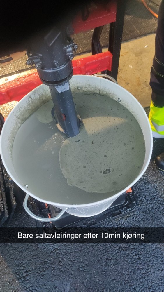

Eika skrev 8 minutter siden:
det kom svært mye grøt ut av den motoren
Se det ja! Så noen lignende bilder som viser at det virker, og det kan tydeligvis du også skrive under på😊 Husker spesielt et par bilder fra et amerikansk forum som viste ferskvannskjøring med rent ferskvann først, og så et bilde etter en slant med Salt-X oppi pøsen, det var betydelig forskjell. Tenker bruke dette på motoren mine framover, i tillegg til bilen som skal få seg en skikkelig vask i dag😊
Eika skrev 17 minutter siden:
Her er mitt første møte med saltx, en 4hk Yamaha og det kom svært mye grøt ut av den motoren etter 15min
Super deling @Eika slikt er gull verdt !!!

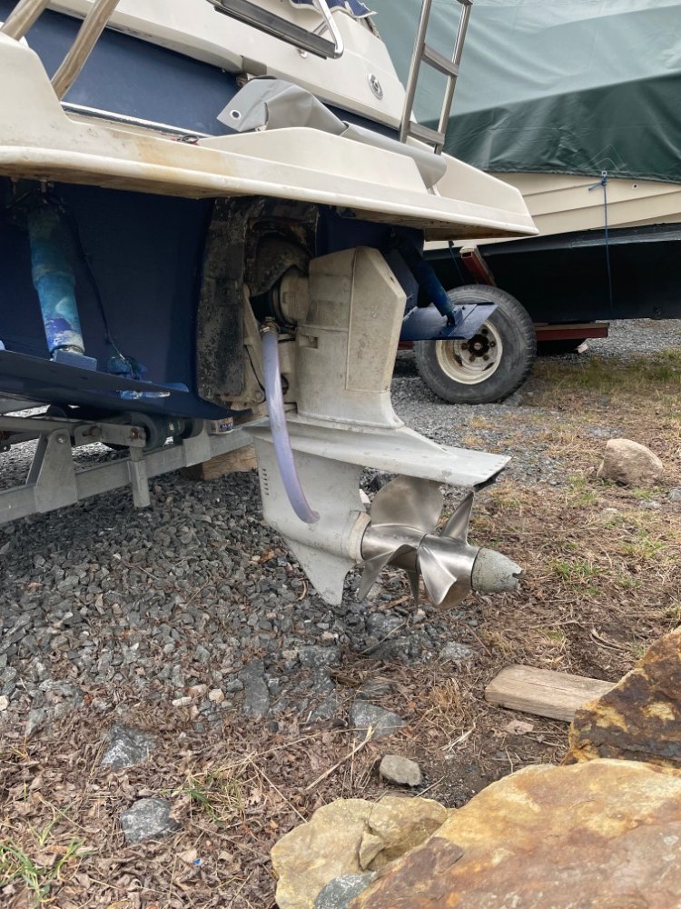

På VP drev er det veldig enkelt å koble seg rett på S-Slange fra drev inn på transom.
NB, med denne slange dimensjonen suger bøtta seg fryktelig fort tom, selv med tilførsel fra hageslange. Så enten bøtte stor nok til å samle vannet som kommer ut, ellers så kan en bruke en tynnere slange enn hva jeg har brukt
