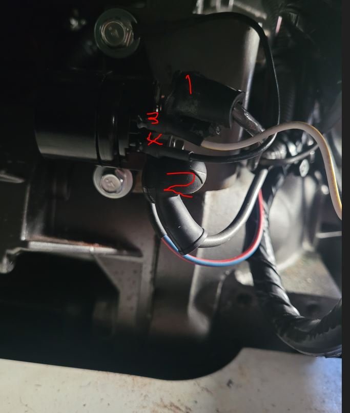

Vin og havbris Svart 15.April Emnestarter Link til dette innlegget Svart 15.April Da har jeg målt, grublet, googlet (og tatt et glass vin for å holde motivasjonen oppe). @Lars H. Du er like mye til hjelp som en laptop for en fjellørret, så la vær å kommentere takk. ... Tipper den blå og røde ledningen er rett plassert på plass nr 2 på bildet ved startrelé (nederste pol uten konstant strøm). Har funnet denne igjen på tenninga (har 7-8 ohm motstand fra ende til ende, så skal trekke en ledning direkte imorgen for å se om det hjelper. Om jeg skal tippe prinsippet som relét fungerer etter så er det: nr. 1 har konstant strøm (måler +12v mellom 1 og 4 som går til jord). Nr 3 går til sensor på gir, ved brudd så bryter den relét også. Tipper at den blå/røde ledningen skal gi litt strøm ved start og aktivere relét så det blir kontakt mellom 1 og 2. Nr 2 har ikke konstant strøm, men går videre til innslaget på starteren. Har tatt en ledning mellom 1 og 2 og da sviver starteren, så alt ser ut til å fungere, bortsett fra at relét ikke slår inn. Har ohm'et sensoren på nr 3, og den ser ok ut. Har jo også sprett nytt relé. Sitter vel nesten igjen med at det enten er de få ohm'ene i den blå/røde ledningen, eller tenninga( med nøkkelen) som kan være problemet - finnes ikke så mange andre ledninger/koblinger her. Noen som kan bekrefte om jeg tenker rett? Sitér dette innlegget Link to post
