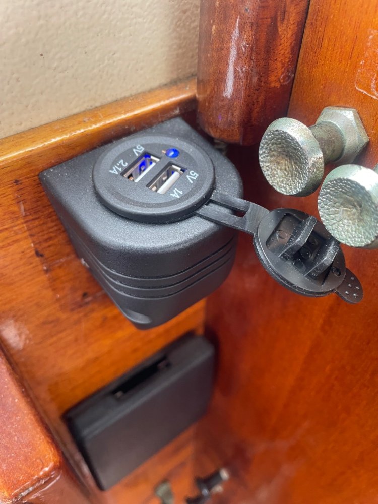

MajorAndy Startet 15.April Link til dette innlegget Startet 15.April Jeg har erstattet flere af de gamle 12 V stik på båden til nyere USB-stik. Meget praktisk i forhold til ladning af telefoner og iPads. Men problemet er, at så snart jeg sætter ladestikket i iPad’en, så kommer der en masse støj på radioerne. Jeg kan høre det både på DAB-radio og på VHF. Så snart jeg trækker stikket ud af telefonen eller iPad’en igen, så holder støjen op. Hvad kan jeg gøre for at støjdæmpe dette? Sitér dette innlegget Link to post

MajorAndy Svart 15.April Emnestarter Link til dette innlegget Svart 15.April Tak for svar! Det mærkelige er, at der kommer radiostøj hvis jeg lader iPhone eller iPad - men ikke hvis jeg lader fx lommelygter eller højtaler fra samme stik??😵💫 Sitér dette innlegget Link to post

MajorAndy Svart 15.April Emnestarter Link til dette innlegget Svart 15.April 3 hours ago, Bitteliten said: Sjekk lade kablene. Kan være de er slitte og gir støy. Ja, det er en mulighed. De er noget gamle. Må tjekkes! 3 hours ago, ivar said: mistenker ipad/iphone er i stand til å lade med høyere strøm/spenning enn feks en lommelykt slik at kretsene må jobbe hardere - mange ulike standarder for "power delivery" også en mulighed. USB-stikkene har to udgange: 1 og 2,1 A. Begge støjer i øvrigt. Jeg må forsøge med at lade en powerbank eller andet, der trækker mere. Det er disse stik btw.: https://www.nautisk-udstyr.dk/el-panel-dobbelt-usb-udtag?gQT=1 Sitér dette innlegget Link to post
