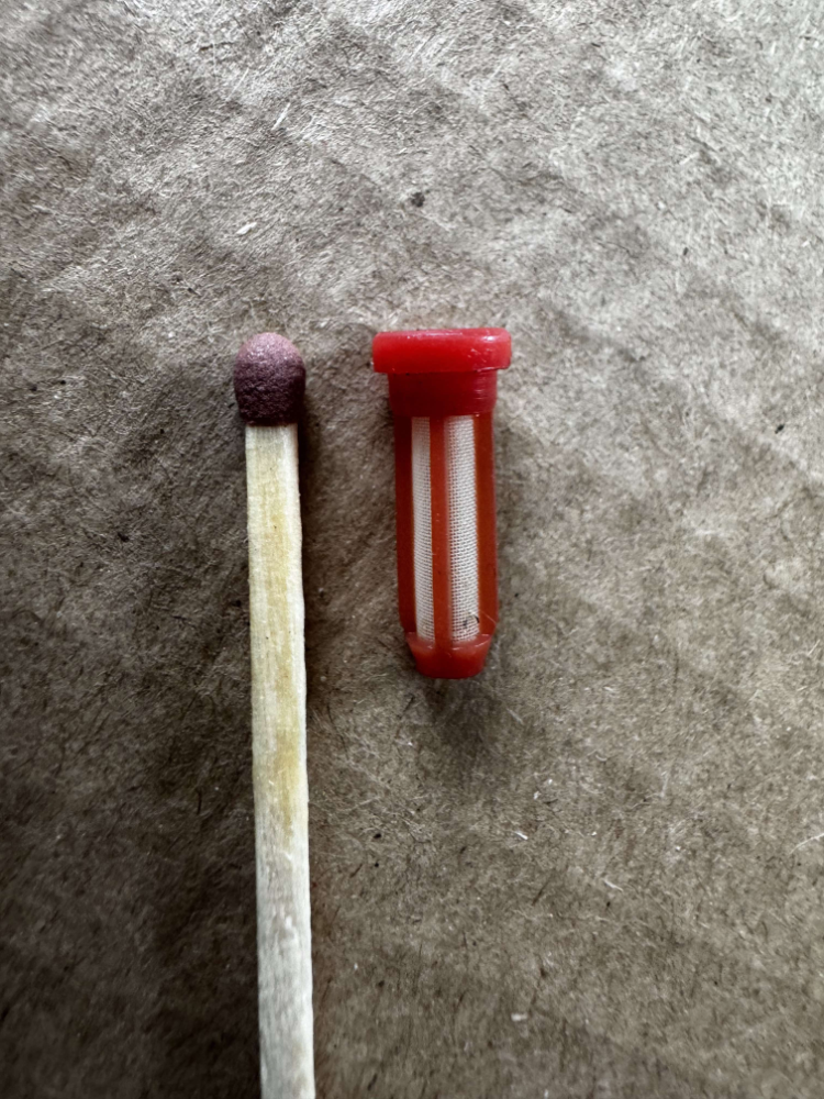

Poly-Esther Svart 16.April Emnestarter Link til dette innlegget Svart 16.April (redigert) Mikrofilterne som sitter i hver slange som går inn til sin respektive forgasser, er ikke stort større enn "hyttefyrstikk". Umulig å vite om dette filteret, dersom man ikke studerer verkstedmanualen, eller blir fortalt det. EDIT: Her må jeg rette meg selv. Filteret sitter i inntaksrøret på forgasseren, og ikke i slangen. Redigert 16.April av Poly-Esther Jeg var litt for rask på labben da jeg skrev om dette filteret. (see edit history) Sitér dette innlegget Link to post

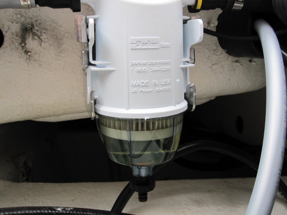

Teerex Svart 16.April Link til dette innlegget Svart 16.April Monterte Racor Snapp-filter for 10 år siden til min Mercury F115, så er man relativt sikret mot uheldig tilstedeværelse av vann på tanken. Litt dyrt men bytter jo ikke hvert år, for å si det sånn 3 år går helt fint med min moderate bruk. Sitér dette innlegget Windy 27 CC/HT -84. 4,2 D-tronic 250 HK -98. Bravo 3X 1,81 20P. 30 knop (under evig reparasjon) Navette S540 -10 med Mercury F115 2,1 liter -15, 8 HK Tohatsu 2-takt -03 BSA A65L Lightning -69, Triumph Street Twin 900 -16 BMW X5 30d -13, Jeep Grand Cherokee 3,1TD -00, Audi 100 GL5E -78 Link to post

dieselfan Svart 16.April Link til dette innlegget Svart 16.April Teerex skrev for 7 timer siden: Monterte Racor Snapp-filter for 10 år siden til min Mercury F115, så er man relativt sikret mot uheldig tilstedeværelse av vann på tanken. Hadde flere gjort som deg hadde det ikke vært mange som måtte slepes hjem fra en tur på sjøen.... (Moralen er; har man ikke råd til et godt bensinfilter, så kjøp en billigere motor...) Sitér dette innlegget Link to post

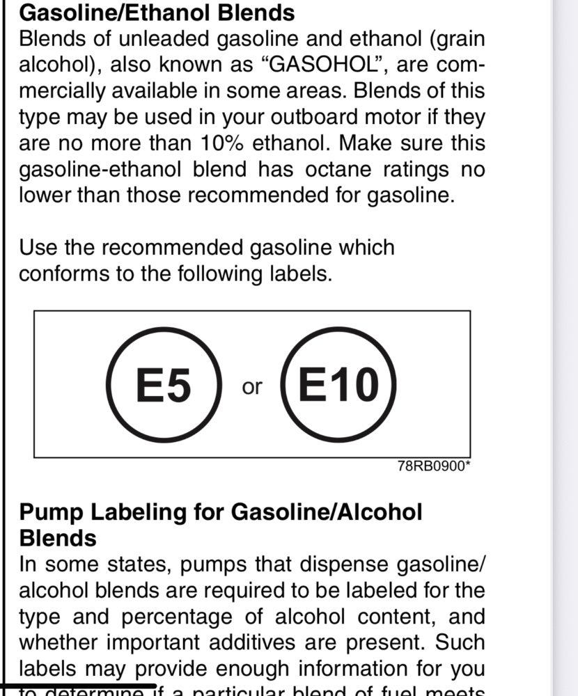

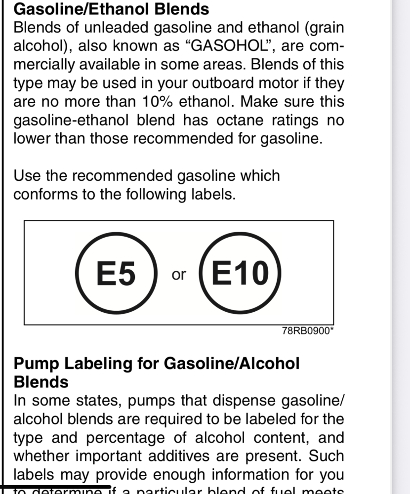

dieselfan Svart 22.April Link til dette innlegget Svart 22.April Har du sett om det står noen advarsel mot E10 i din manual? Sitér dette innlegget Link to post
Bitteliten Svart 22.April Link til dette innlegget Svart 22.April Har ikke klart å finne E5 her i Middelhavet. Sitér dette innlegget Link to post
