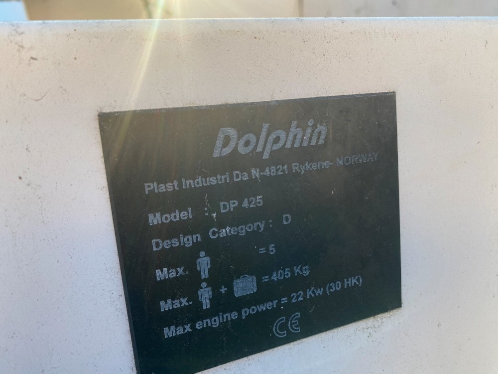

maraxion Startet 16.April Link til dette innlegget Startet 16.April Hei. Har fått kjøpt meg en eldre dolphin 14, er det noen som kan anbefale motorstørrelse på denne? Jeg fikk med en Johnson 10(15hk), men har mulighet å få tak i en Evinrude elan 35hk fra slutt 90 tallet for en billig penge. Er dette en motor å satse på? Vel og merke er båten ratet til 30hk, er det noen som har erfaring med litt større motor på den? Sitér dette innlegget Link to post
Ingar Svart 16.April Link til dette innlegget Svart 16.April Ikke erfaring med akkurat den båten, men er den oppgitt til maks 30hk er det normalt ikke noe problem med 35hk. Faktisk ytelse varierer en god del mellom fabrikanter, en mercury 30hk kan være kraftigere enn Evinrude 35. Vekten kan ha noe å si, at den blir liggende med propellen i vannet. Ingenting er bedre enn OMC (Evinrude/Johnson) når det kommer til gamle motorer, men sjekk at den ikke er vannskadet. Sitér dette innlegget Riviera 925 kjøpes. Aksling, fly, 2006- Link to post

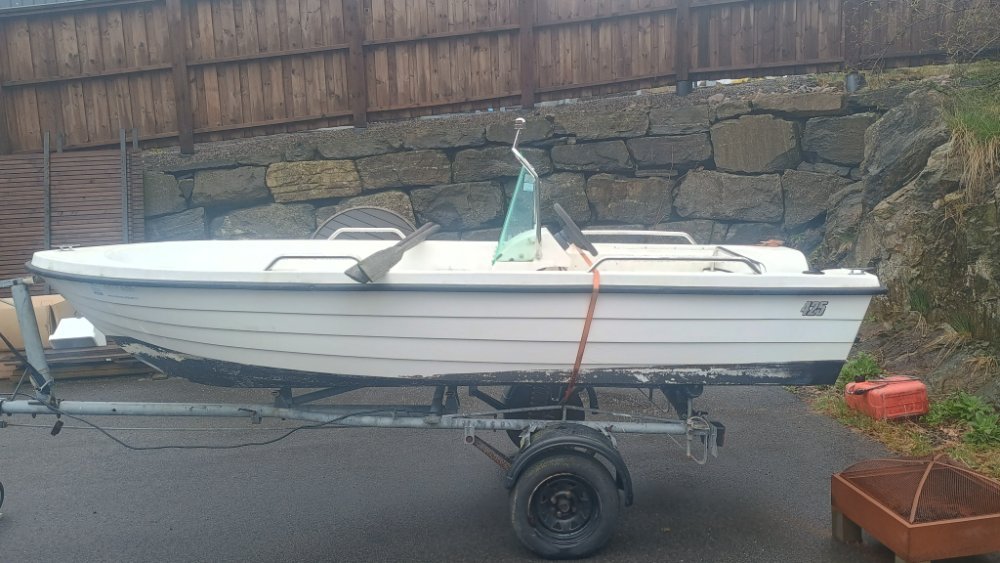

maraxion Svart 16.April Emnestarter Link til dette innlegget Svart 16.April ivar skrev 14 minutter siden: Kjenner ikke Dolphin 14, har du bilder? Enig i at 30 eller 35hk ikke har noe å si her. Evinrude elan er en nett liten 3 sylindret sak med behagelig gange, hadde en på en Bella 440R. Tung båt så den føltes undermotorisert. Jeg plagdes med at min kuttet på tenning på 1-2 sylindre. Viste seg å være defekte optiske posisjonssensorer under svinghjulet. Motor gikk visstnok bra etter disse ble byttet men da var den ikke lenger i mitt eie. Om den "ikke gikk helt som den skulle" , så ville jeg prøvd å få til en prøvekjøring før kjøp Enkel liten sak Dolphin DP425. Burde veie rundt 230kg denne. Bredde 160, lengde 425. Sitér dette innlegget Link to post
ivar Svart 16.April Link til dette innlegget Svart 16.April takk, ser ut som et litt sprekt skrog, burde ikke ha noe problemer med mer enn 30 hk. Syns den ser litt finsk ut av en eller annen grunn..? Sitér dette innlegget Lurøy / Svalbard. Båter: Gromling 15/60 Yamaha / Wesling 490 m/80 Yamaha / Yamarin 5940 m/ F115 Yamaha / Achilles LS4 (RIP) Aquaquick MS265 West Commando 270 m/ 4hk Yamaha Link to post
maraxion Svart 16.April Emnestarter Link til dette innlegget Svart 16.April Ingar skrev for 4 timer siden: Ikke erfaring med akkurat den båten, men er den oppgitt til maks 30hk er det normalt ikke noe problem med 35hk. Faktisk ytelse varierer en god del mellom fabrikanter, en mercury 30hk kan være kraftigere enn Evinrude 35. Vekten kan ha noe å si, at den blir liggende med propellen i vannet. Ingenting er bedre enn OMC (Evinrude/Johnson) når det kommer til gamle motorer. ivar skrev for 2 timer siden: takk, ser ut som et litt sprekt skrog, burde ikke ha noe problemer med mer enn 30 hk. Syns den ser litt finsk ut av en eller annen grunn..? Faktisk en norsk båt. produsert i Arendal i 2007 disse av Dolphin, både en med og en uten konsoll samt en "fisk" versjon med enkelt skrog og større flater. Senere lanserte de og en 475 model på markedet. Ble solgt mye av den i hele Norge såvidt jeg har forstått, men er en enkel båt. Prisen lå på rundt 30.000 i 2007. Sitér dette innlegget Link to post

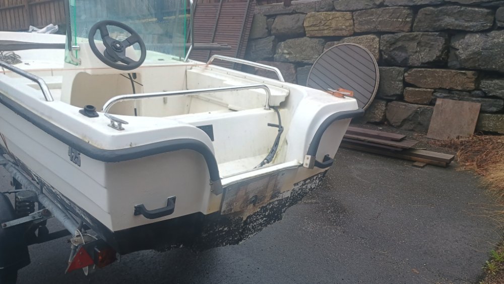

maraxion Svart 17.April Emnestarter Link til dette innlegget Svart 17.April Om noen kommer senere så tok jeg en prat med båtbyggeren av denne idag. Han bekreftet at akterspeilet er solid støpt og bør ikke ha problemer med vekten så lenge det ikke er skadet. Han nevnte likevel at de merket at selvlens funksjonen ikke fungerte når de testet med en 25hk firetakter på over 70kg. Men at en totakter nok ikke bør være et problem da de normalt veier endel mindre. I mitt tilfelle ville jo en 35Hk veie da rundt 55-60kg, så får forsøke å se. Sitér dette innlegget Link to post
