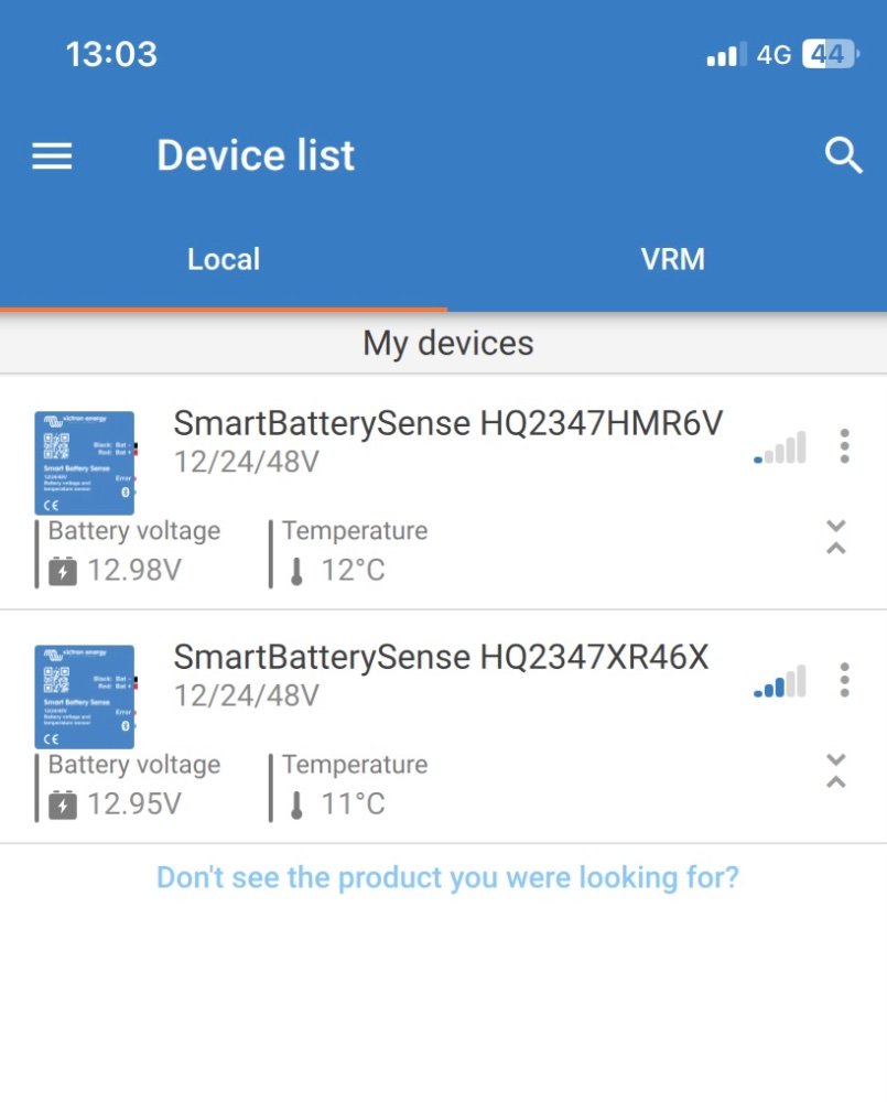

skulle sekke nivåene når motor går, men den starta ikke! Det var jo velldig mange småledninger på klemmene og crossover mellom start og forbruk. Startbatteriet er nytt ov viser 12,98 på hvilespenning. Forbrukkdbatteriet viser 12,95. Det kneppet bare når jeg trykket på startknapp!

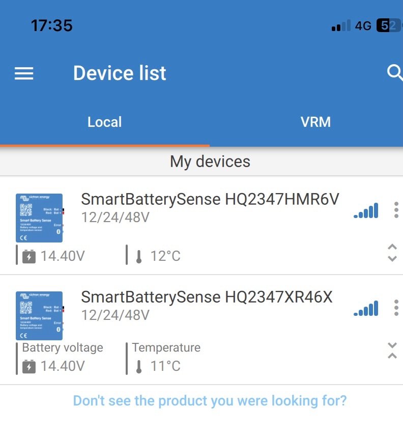

begge batterien viser lading på 14,4 når motor går! 👍 ble litt letta nå!☺️
