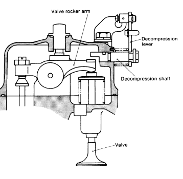

Torstein Pihl Svart 21.April Emnestarter Link til dette innlegget Svart 21.April Takk for alle svar. Skal kjøpe nytt startbatteri for å øke turtallet på starteren. Lurer fremdeles på hvorfor ventil løfteren ikke virker.. Sitér dette innlegget Link to post
index Svart 22.April Link til dette innlegget Svart 22.April Om ikke ventilene stenger skikkelig vil heller ikke ventilløfteren virke.... Sitér dette innlegget "First they ignore you, then they ridicule you, then they fight you, then you win." - Mahatma Gandhi Link to post
J-Å Svart 22.April Link til dette innlegget Svart 22.April Torstein Pihl skrev for 11 timer siden: Lurer fremdeles på hvorfor ventil løfteren ikke virker.. Dette er jo en enkel mekanisme festet til toppdekselet. Hvis du tar av dekselet, så bør du kunne se grunnen til at den roterende eksentriske tappen ikke presser ned ventilen. Sitér dette innlegget Link to post
Torstein Pihl Svart 22.April Emnestarter Link til dette innlegget Svart 22.April Ja, har gjort det. Tror at jeg må demontere topp og sjekke at det ikke ligger noe i ventil. Sitér dette innlegget Link to post
index Svart 22.April Link til dette innlegget Svart 22.April Har du sjekket om det er unormalt stor åpning på ventilene? Det kan være lurt å sjekke før du åpner opp. Sitér dette innlegget "First they ignore you, then they ridicule you, then they fight you, then you win." - Mahatma Gandhi Link to post
