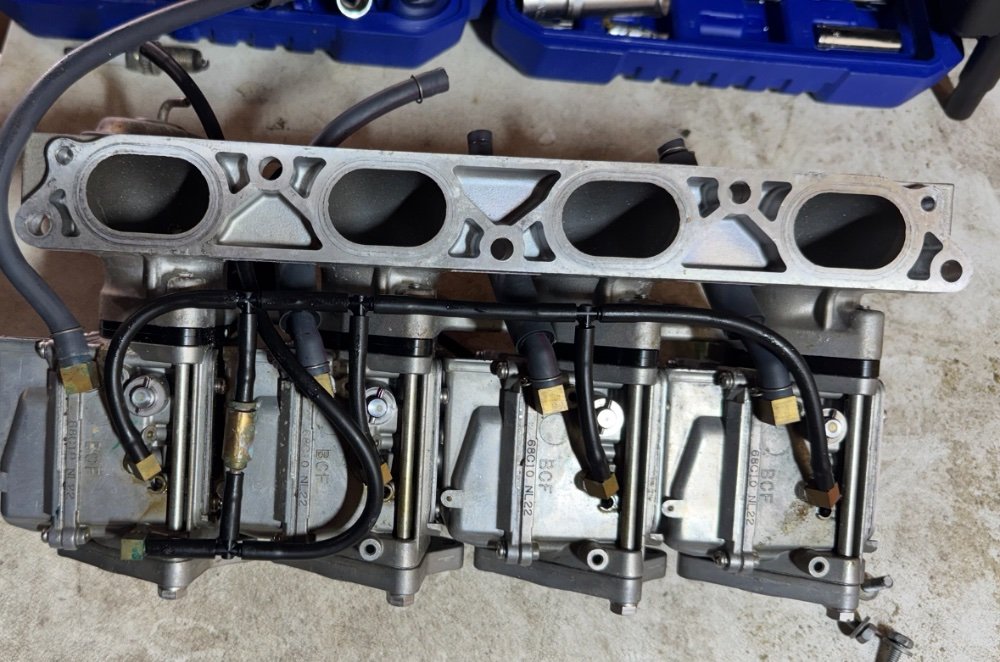

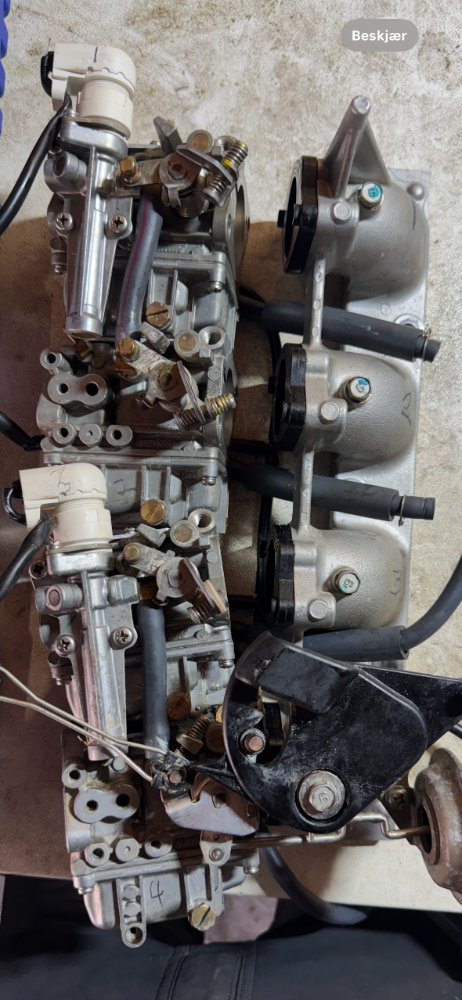

Jensen09 Startet 16.April Link til dette innlegget Startet 16.April Hei! Har kjøpt meg en Mercury 75hk 4takt 2000 modell, eller den fulgte med båten jeg kjøpte. Har forestått av flere erfarne mekanikere at det egentlig er en skikkelig dritt motor som lever på lånt tid? men jeg vil gi den en sjanse! Det er litt flere problemer med den, men jeg starter med gir, også legger jeg ved litt tillegg info i bunn av tråden, i tilfelle noen har noe kjennskap til feilene. Når jeg har den i nøytral så er den i nøytral både i kontrollboks og motor. Men jeg merket at den subber litt på en måte på propellen. Også setter jeg den i fremover, da går den fint i gir, men snurrer jeg på propellen, så "klokker" den bare når jeg snur den den veien propellen ville gått for å gå fremover. Men den får komp vis jeg snurrer mot revers? Så det virker som at fremover på kontrollboks gir revers på propell? og jeg fikk kun noen ganger satt den i revers. så da valgte jeg å ta av undervannshuset, og åpne hele veien, ut med alt i gir huset, og undersøke drevene og tannhjulene som sto der. Pinong drev og tannhjul, og girvelger så veldig fine ut, og jeg manglet spesial verktøy, så jeg lot de stå, kun visuell sjekk. monterte alt tilbake igjen, og den girer da veldig fint, og gjør det den skal. Frem til jeg monterer den på motor, da blir den akkurat lik som før. Jeg hadde den i nøytral på motor, og nøytral på kontrollboks når jeg monterte. Propellen gikk helt fint rundt helt til jeg satt den på motoren, da begynner den å subbe borti noe virker det som. beklager rotete innlegg, men prøver bare å skrive ned det som har skjedd, og ble litt langt. tilleggsinfo som jeg lurer på, men tenkte å ikke åpne ny tråd for det. Da det bare blir en bonus om noen har noe gode forslag. motoren starter veldig lett, det er målt komp på alle 4 sylindre til 200psi. Jeg har renset alle forgassere med trykkluft, og byttet alle pakninger i forgassere. Har også koblet motoren direkte til en liten ekstern tank med ny 98 bensin. også byttet tennplugger men fortsatt så "nyser" motoren litt, kommer liksom smell en gang i blant fra luftfilter siden av forgasserne, kanskje hvert 15-20 sekund, og hvis jeg gir på, så går den veldig dårlig og smeller enda mer. har noen noe forslag på det? tusen takk for svar Sitér dette innlegget Link to post

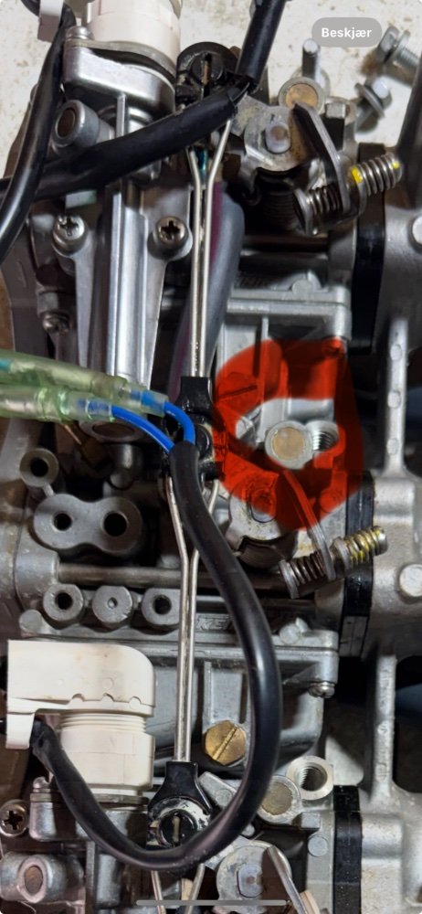

dieselfan Svart 21.April Link til dette innlegget Svart 21.April Jensen09 skrev for 1 time siden: kan den være skjult bak det messing lokket merket med rød ring? Helt klart Vil samtidig anbefale deg å skru ut dreneringsskruene og blåse opp dreneringskanalene inn til flotørkammerne slik at disse er åpne om du skulle få lyst til å drenere senere en gang Disse kanalene er det første som gror igjen på en forgasser...puhh Sitér dette innlegget Link to post

Jensen09 Svart 22.April Emnestarter Link til dette innlegget Svart 22.April Takk for gode svar! jeg er helt sikker på at det er riktig plugger, lest i service boka til motoren, pluss at det står et klistremerke fra produsenten på blokka LFR5A-11 Nei jeg tror ikke den rekker å bli varm, den går bare i 40sek/1 minutt før den starter å tulle. Og denne motoren har 2 stk "enricher" koblet på forgasserne, vet ikke det norske ordet på det, men det er de to hvite man ser på bilder over her. De skal vist gi mer bensin i starten, istedet for en choke? Og det kan kanskje være at når de slutter å gi mer bensin, så syns motoren at den får for lite? Jeg har koblet ut den originale faste tanken, og koblet den direkte på en full Biltema 12liter bensintank med 98 bensin. Men minnes å huske at flere her inne har bannet disse Biltema tankene ned. Kan den være synderen? De virker ganske jalla de tankene der Vurderer å kjøpe en ultralyd vasker og demontere forgassere igjen, og rense bedre, ikke kun med trykkluft, men de så veldig rene og pene ut de forgasserne, var ikke tegn til noe groe noe sted sist jeg renset de, så vet ikke om det er unødvendig ? Sitér dette innlegget Link to post
jerognal Svart 25.April Link til dette innlegget Svart 25.April Går den normalt i 40 sek tyder det på at de "enricher"/choke greiene funker. Etter 40 sek begynner nok de å slippe opp og da får den for lite bensin høres det ut som. Noe trøbbel med flottør eller dyser. Alt som heter tank/slanger/koblinger fra Biltema kan du kaste langt vekk. Prøv å få lånt deg noe orginalt som du vet funker først før du skrur ihjæl forgasserne. Sitér dette innlegget Link to post
Jensen09 Svart 29.April Emnestarter Link til dette innlegget Svart 29.April Renset alt av forgassere en gang til, og satt alt sammen igjen, og den gikk akkurat like dårlig. så ga jeg det et forsøk med å borre opp den proppen som skjuler blandingskrua. Grunnen til at jeg ikke har gjort dette før er at jeg regnet med at den sto riktig innstilt i forhold til levering innstillinger da de var proppet igjen. Men alle 4 var forskjellige, og 2 av de var bare en halv omdreining ut?? Veldig merkelig? Så leste i service manualen at de skulle 2.5 omdreininger ut +- en halv. Så skrudde alle helt inn, også 2.5 ut, og nå går motoren veldig bra plutselig på tomgang, sliter fremdeles litt med mye gass, men må prøve den i vann og fin justere litt, så håper jeg det blir en fin sommer! Men var snodig de innstillingene, noen som har vært borti noe sånt før? Sitér dette innlegget Link to post
