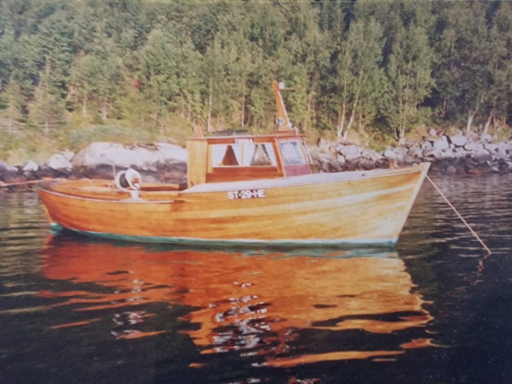

Hei, holder på å pusse opp en gammel 25fots tresjark. I den sammenheng tenkte jeg å få montert kartplotter/ekkolodd. Valget står i mellom raymarine element hv9 og lowrance elite fs9. Hva er det riktige valget av svinger/giver for disse? Må selvfølgelig være en gjennomgående bronsegiver siden det er båt av tre. Hovedsakelig fiske på ca 20-150m, men har vært greit å få loddet dypere.
