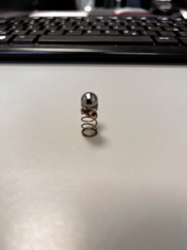

Mexos84 Svart 27.April Emnestarter Link til dette innlegget Svart 27.April Problem løst. måtte ta på hull i dørken på båten for å komme til dieseltank. Laget hullet ganske langt bak så jeg kunne komme til stigerøret. Stigerøret er sveiset inn i alu tanken så det er ingen mulighet for å få det opp. Laget et hull i tanken for å se etter dieseldyr eller evt andre fremmedlegemer i tanken. Tanken var helt ren innvendig og ingen tegn på at problemet kom derifra. Men mellom stigerøret og slangen sto det en tilbakeslagsventil. Den hadde noe rusk i seg. Fjernet kule og fjær i ventilen da jeg ikke ser noe poeng i å ha ventilen der da den bare skaper trøbbel. Limte på en aluplate i tanken og lagde en rustfriplate for å dekke hullet i dørken. Satte båten på sjøen og kjørte ca 1 time inn til solsiden i Trondheim for å spise pizza, for så å kjøre tilbake. Båten fungerte strålende hele turen. Sommeren er berget og rota til alt vondt viste seg å være en liten fjær og en kule. Sitér dette innlegget Link to post
