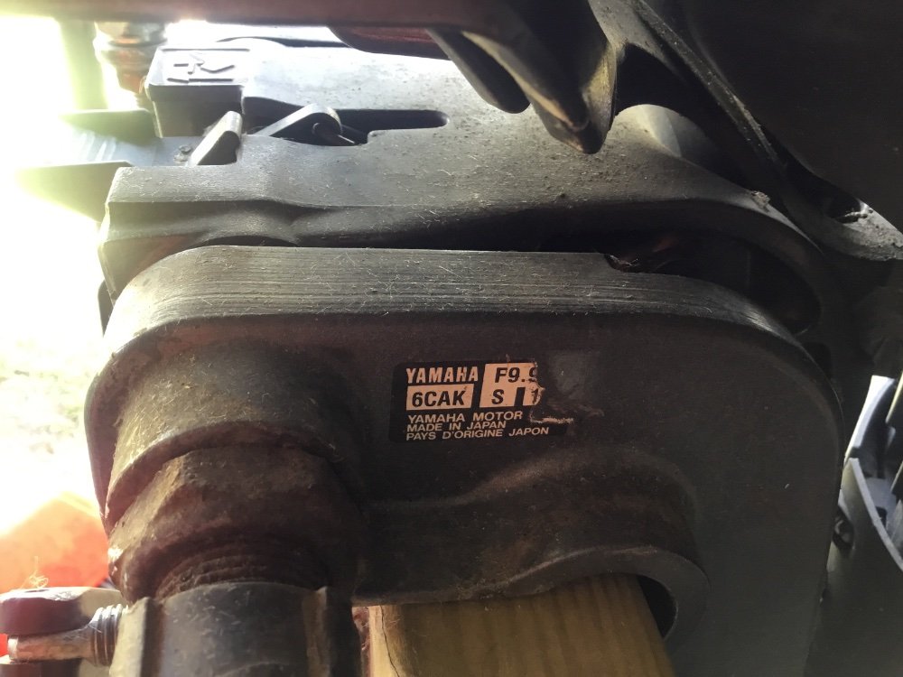

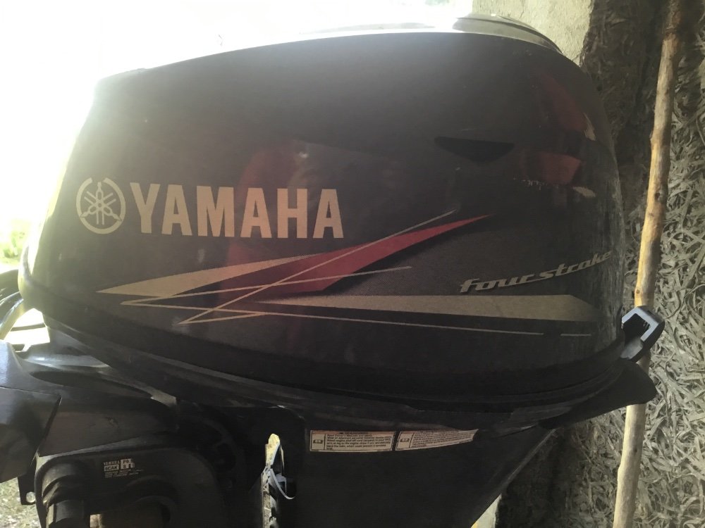

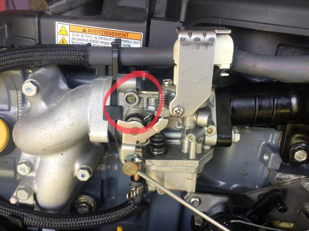

Har da ein Yamaha f9.9 4 takt som fjusker litt. Har renset forgasser,har dessverre ikkje ultralydvasker. Går greit på tomgang og ved turtall over der den fjusker litt. Og om noen veit innstillingen på blande/lufte skruen. Legger ved noen bilder og ein filmsnutt. Fikk ikkje lagt inn filmen her. Så den kommer etterhvert.

Takk for at du lager en seriøs trådtittel og deler motorskilt/kode. Det er bra for søkbarheten på Forumet og da øker sjansen for å få hjelp betydelig:tommel_opp:

Du spør etter grunnstillingen til "blandingsskruen" den er til fininnstilling av forholdet mellom luft og bensin og stilles inn på fabrikken ifm testkjøring/prøvestrart av ved hjelp av O2 sensorer koblet til eksosen. Så blomberes den. Yamaha har så vidt jeg vet sluttet å oppgi grunnstilling i manualene.
Hver forsiktig om du skrur denne "blandingsskruen" helt inn, for å finne 0-punktet. Det bør gjøres med tynn skrutrekker og kun med fingertuppene fordi en lett kan skade setet, som dessverre er laget av samme myke materialet (aluminium) som selve forgasseren...
Et typisk tegn på at setet kan være skadet er at motoren går ujevnt og at den nesten ikke reagerer på at du skrur på "blandingsskruen"
Et generelt råd er å holde seg unna "blandingsskruen" om en ikke er erfaren eller har en/ei med seg som han lære dette bort...

Eg har ikkje stilt på blandeskruen,for har lest att enn ikkje burde det på dissa. Men motoren fulgte med ein båt eg kjøpte,så da tenkte eg kansje forrige eier hadde prøvd på det.Men er den mest fungerende på bunngass?Eller virker den over heile turtallet?Ja,skal være forsiktig med den.
