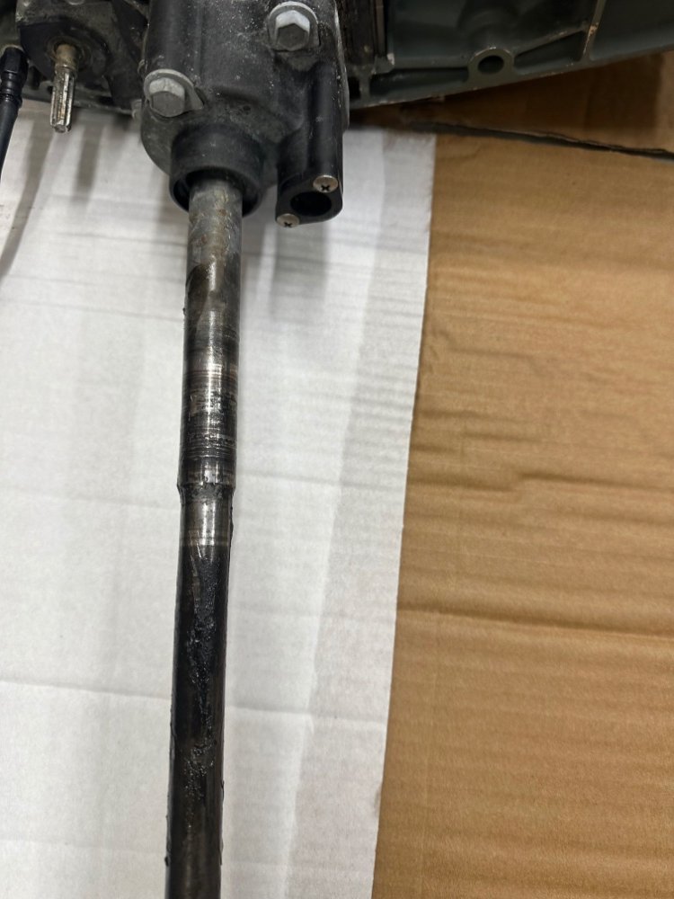

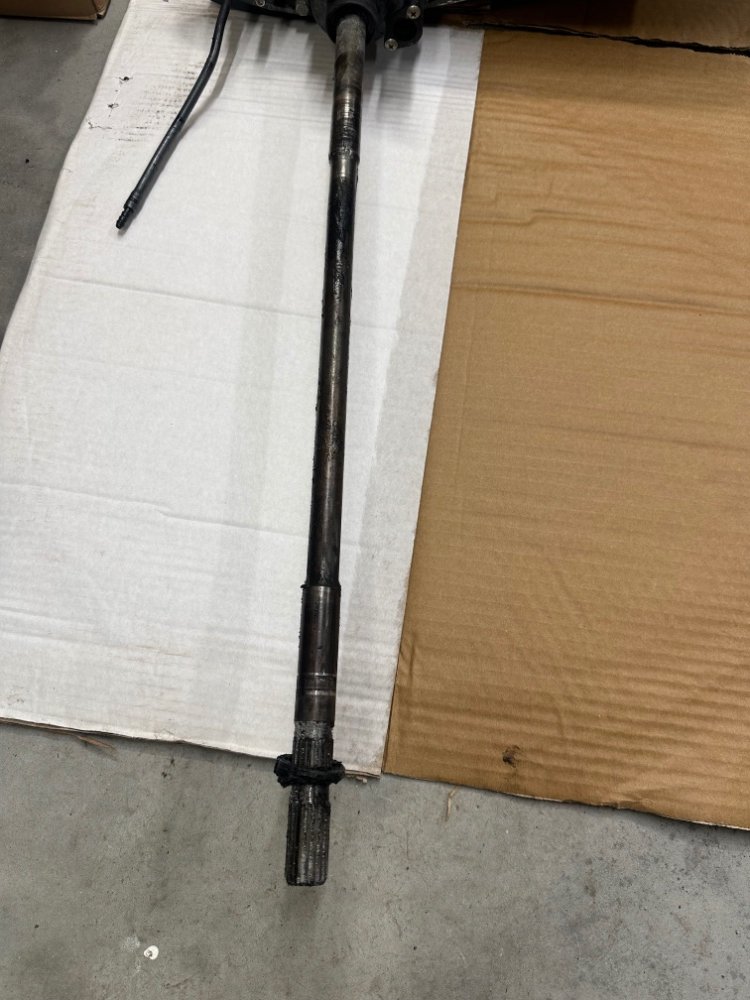

andk skrev for 5 timer siden:
Må jeg ha ny foring? Eller kan jeg bruke motoren uten det?
Den er vel der for å dempe svingninger, noe som igjen vil spare lager. Siden alle 4T Yamaha over 30hk har neddreid aksel (du ser din aksel er "tynn på midten") så vil jeg anta at den har bedre bruk for en vibrasjonsdemper enn feks 2T som har en mye stivere drivaksel.
Aner ikke hva den koster, men det er modrerat med arbeid, så min anbefaling er å kjøpe en foring, vaske bort alle gummirester, og få den gode følelsen.
Å kjøre uten vil jeg ikke anbefale, mye fordi jeg aldri har hørt om noen som har turt å gjøre det...
Det er en god motor og jeg ville gitt den beste medisin :glimter:
Ny foring der oppe hvor aksel går inn i motor. Puss ren aksling. Smør med rikelig gris på aksel og prisme/tenner.. Så skjer ikke dette igjen.
Dette skjer når foring/pakning lekker og slipper saltvann inn i aksling. Hver gang det tørker opp ligger det salt igjen. Og til slutt blir det så trangt at aksling ikke går rundt.

Er det to foringer? Trodde det bare var den foringen nede i stammen. Er det en foring der oppe i hvor tennene går inn i motoren?

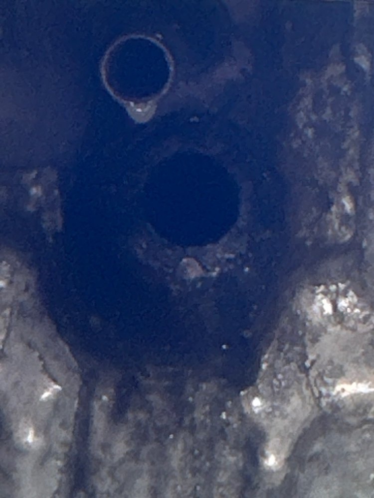

Jeg er litt bekymret for å få den inn igjen. Har rengjort godt, men klatrer kkke å få det rent nok slik jeg ser det. Men er det to foringer? En i toppen og en rett over girhuset(15/20 cm sånn ca
Skrudde på en 9,9 i fjor for en kompis. Den hadde en foring oppe under blokka hvor akselen stod bom fast. Motor gikk ikke rundt og det var et helsike å få ned girhuset. Måtte bytte en del med foringen i. Vil tro at 80-hk også har en tetning mot blokka på et eller annet vis. men mulig det er annerledes på den.....
