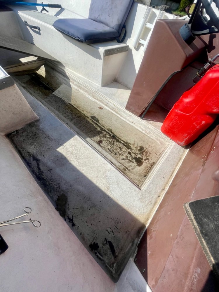

SørlandetAs Startet 20.April Link til dette innlegget Startet 20.April Jeg har en Rana 15 med dobbeltbunn som jeg har lyst til å lage en skroggjennomføring i. Båten har ikke noe lensehull eller stengekran som jeg kan åpne for å drenere regnvann. Kun en bunnplugg bakerst for å drenere vann som er kommet inn i dobbeltbunnen. Så jeg ønsker å lage en skroggjennomføring med stengekran bakerst i båten på venstre side, der regnvannet samler seg. Har støpt en god del før og laget flere gjennomføringer, men ikke i dobbeltbunn før. Spørsmål: Er det noe jeg må tenke på når det kommer til å lage skroggjennomføring i dobbeltbunn? Takk på forhånd for svar! Sitér dette innlegget Link to post

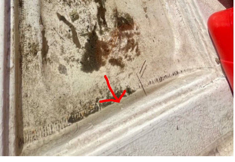

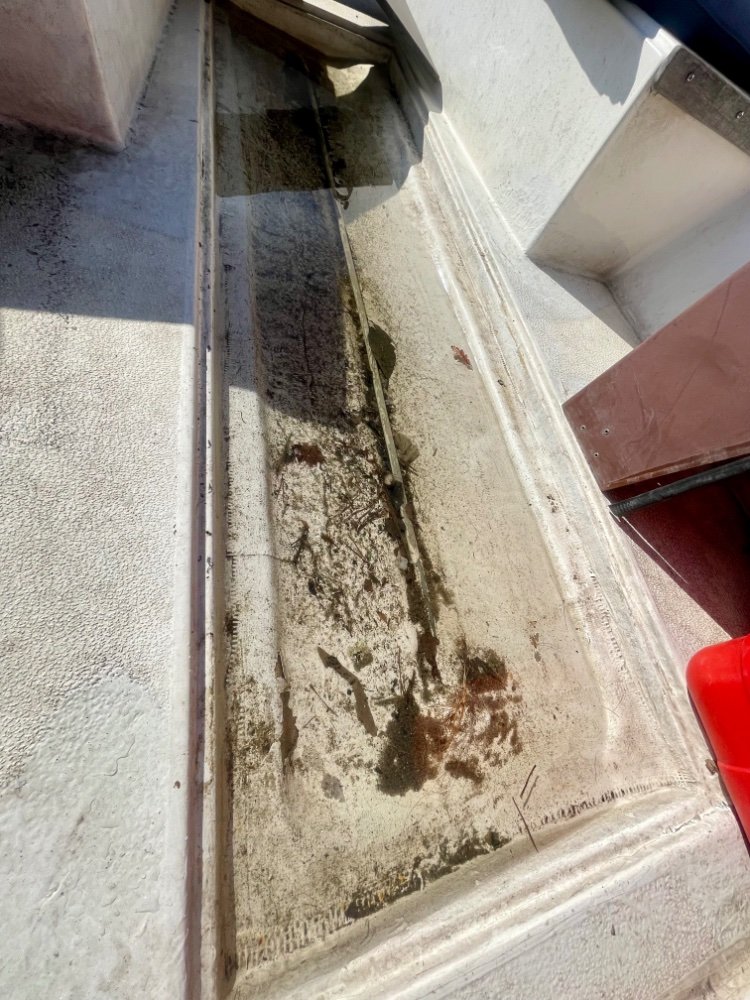

SørlandetAs Svart 21.April Emnestarter Link til dette innlegget Svart 21.April Kallethekid skrev for 14 timer siden: Jeg skjønner ikke helt hva slags gjennomføring du skal lage? Er det en slags selvlens? Er i så fall dobbelbunnen alltid over vannlinjen? Hvordan er tilgangen til en eventuell stoppekran? Beklager dårlig forklaring! Båten har en slags dyp renne i midten, og her samler det seg regnvann. Jeg har lyst til å lage en gjennomføring med stoppekran her, slik at når det regner så kan jeg la denne stå åpen så vil regnvannet renne i gjennom her. Her kan jeg få plass til en kran uten at det bygger for mye i høyden. Legger ved noen bilder. Beklager skitten båt! Sitér dette innlegget Link to post
Roger jo Svart 21.April Link til dette innlegget Svart 21.April SørlandetAs skrev for 18 timer siden: Båten har ikke noe lensehull eller stengekran som jeg kan åpne for å drenere regnvann. Er det igjennom her du mener? Hva er på andresiden? Flere bilder akterover, Sitér dette innlegget Kokekyndig maskinist kjent på kysten. Link to post
Ingar Svart 21.April Link til dette innlegget Svart 21.April SørlandetAs skrev for 6 timer siden: Båten har en slags dyp renne i midten, og her samler det seg regnvann. Den byggemåten tyder på at dørken ligger lavere enn vannlinjen, og at båten derfor ikke kan gjøres selvlensende. Ref det @Kallethekid spurte om. Sitér dette innlegget Riviera 925 kjøpes. Aksling, fly, 2006- Link to post
Kallethekid Svart 22.April Link til dette innlegget Svart 22.April Som Ingar skriver tror jeg, (uten å kjenne båtmodellen i detalj) at det her er en stor risiko for at vann kommer inn i stedet for ut. Jeg ville satset på en lensepumpe. Sitér dette innlegget Link to post
SørlandetAs Svart 22.April Emnestarter Link til dette innlegget Svart 22.April Ingar skrev On 21.4.2025 at 17.01: Den byggemåten tyder på at dørken ligger lavere enn vannlinjen, og at båten derfor ikke kan gjøres selvlensende. Ref det @Kallethekid spurte om. Kallethekid skrev for 13 timer siden: Som Ingar skriver tror jeg, (uten å kjenne båtmodellen i detalj) at det her er en stor risiko for at vann kommer inn i stedet for ut. Jeg ville satset på en lensepumpe. Ser jeg har glemt å informere om at båten står på henger når den ikke blir brukt. Det er viktig informasjon. Beklager det! Siden båten står på henger er det derfor ønskelig med en gjennomføring og stoppekran - slik at jeg kan la denne stå åpen når det regner og båten står på henger. Planen min var ikke å lage båten selvlensende! Sitér dette innlegget Link to post
