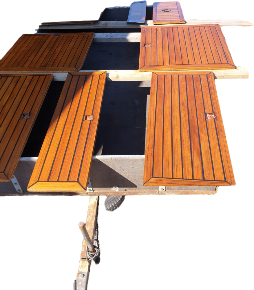

Og her er bilde av dørken ferdig lakket
Natene er nok natemasse av et eller annet slag, der er i alle fall ikke hardt.
Skulle jeg lakkert hadde jeg valgt den samme! Skulle jeg ha gått et hakk opp hadde jeg brukt to-komponent DD-lakk, epoxybasert lakk eller polyesterbasert lakk.
