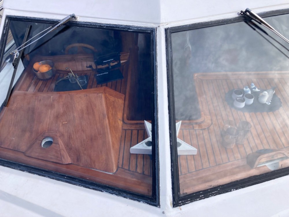

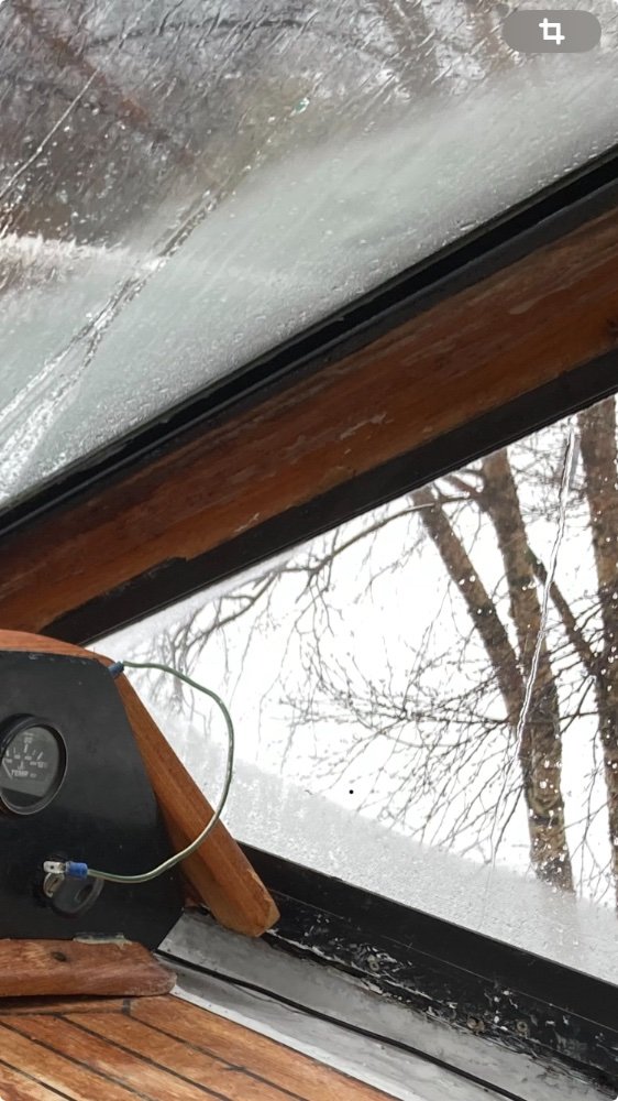

Lekkasje i vindu noen som kjenner oppbygning av disse vinduslister?

Var ikke så lett å se fra de bildene.

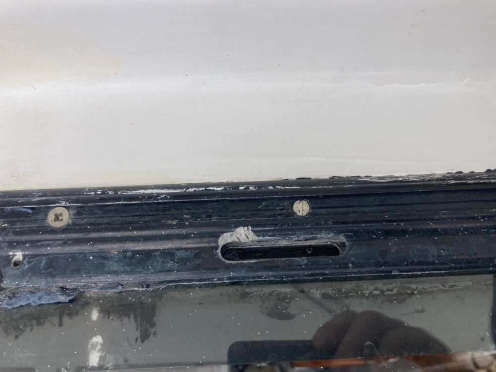

Det kan i utgangspunktet lekke tre plasser.
Gjennom skruehullene
Mellom glass og ramme
og mellom ramme og glassfiber.

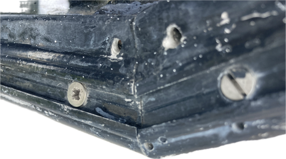

Skru ut en og en skrue og tett med sika/tec7 når skruen settes inn ingen
Skjær bort pakninger og gjør rent med aceton eller tynner. Masker langs glass og ramme og legg i ny pakning av teningsstoff. Fjern tape før det begynner å herde. Gjenta det samme utvendig på rammen mot glassfiber. Sikaflex eller svart tec7 fungerer.

Om vinduene er klemt og skrudd i ramme kan du bruke butyl på patron. Det kan du bruke i skruehullene også. Er vinduene limt kan du bruke et MS polymerlim med høy fleksibilitet og som er UV-beskyttet. Du kan ta kontakt på PM om du ønsker mer info.
