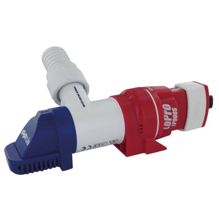

Konas båt Svart 22.April Link til dette innlegget Svart 22.April Er veldig fornøyd med denne. https://batbua.no/produkt/lensepumpe-rule-lopro-900s/ Den har to innstillinger på innebygget nivå føler. High mode, 5cm og low mode, 3,3 cm. Electronic mode starter pumpen automatisk hvert 2,5 minutt. Og manuell mode. Tilkoblinger: 3/4″/19mm, 1″/25mm, 1 1/8″/28mm Sikring: 7,5 A Kapasitet: 56 l/min Den er og smalere enn Seaflo og Biltema sin Seaflo kopi. Sitér dette innlegget Link to post
