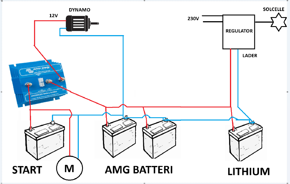

koble litium batteri og amg batteri i parallell, med ladning fra dynamo og solcellepanel
H_Jo
Agm batteriene vil ikke tømmes dersom det går strøm fra lifepo til ATM. LiFePo har vel en hvilespenning på ca 13.2V (fritt etter hukommelsen), og ved denne spenningen vil strømmen som går fra LiFePo til agm være neglisjerbar.
Det som kan skape problemer er batteriisolatoren. Jeg går ut fra at startbatteriet er permanent tilkoblet dynamoen, og når spenningen overstiger et visst nivå kobles startbatteriet og forbruksbanken sammen. Det som kan skje med et utladet LiFePo batteri og en liten dynamo, hvertfall i teorien, er at spenningen faller så mye når forbruksbanken kobles inn at batteriisolatoren kobler forbruksbanken fra, og en får releklapring.  Hvorvidt dette er et reelt problem avhenger av spenningene som batteriisolatoren bruker for inn og utkobling.
Et annet problem er at du kan risikere at dynamoen overopphetes dersom du bruker den til å lade LiFePo batterier. Det sikreste er å ha temperaturovervåking på dynamoen og sørge for at ladestrømmen reduseres dersom dynamoen blir for varm.
