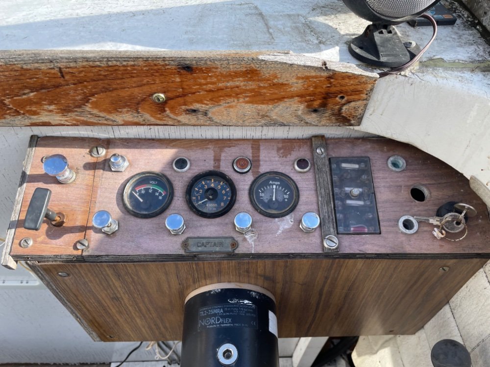

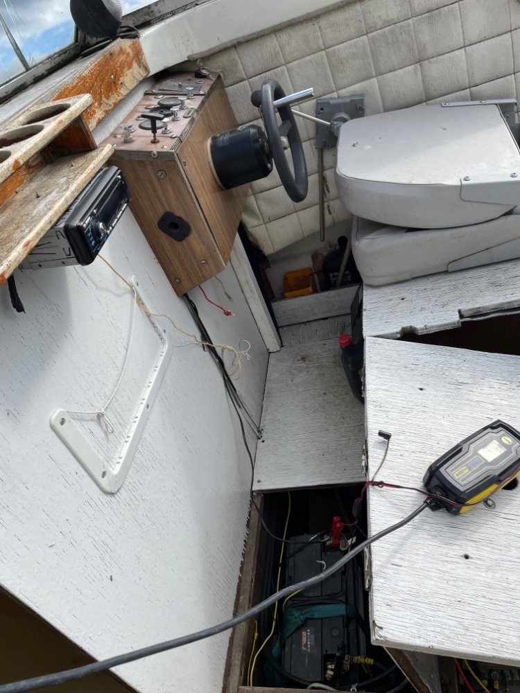

Hei, fått denna båt og har lite erfaring av motor men vad tusan vi provar - fått strøm till batteri og de lader - men skal de ikke gå pumpe ut vannet med hjelp av noen av disse her i front på bilderna? Får en del ting som blinker og lurer på vart jg skal starta för å feilsöka ting.
Han jag fikk båten av sa att de skulle gå an og pumpe ut vann fra båten utan att köpa extern pump.
Her er bilde noen som kan / eller har manual i pdf?

Jeg ville uansett har rullet litt på de sikringene i boksen der, disse irrer lett og mister kontakten. Standard løsning hos meg når lanternene ikke vil tenne, rull på sikringene til de får kontakt igjen.
Jag fick noe lampor på panelen å slute å blinke etter ja skrudde litt på sikkring.
Klarar siden jag aldrig sett en lensepump og helt identifiera den. Og jag prøver og trekke de på panel opp 1 og 1. En av di går bara dra helt opp så den er ikke i bruk en gang.
Noen som blir klok på noen av de bilderna her? Og vart er den naturlige platsen lensepumpen har sitt ”hull” ut för vannet å gå.

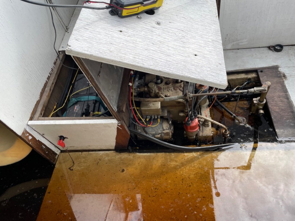

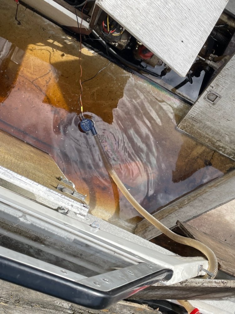

Lensepumpa er jo ikke nødvendigvis store greia i en Sjømann 22, og den er ikke nødvendigvis plassert ved motor. De blir gjerne montert nederst i kjølen et eller annet sted. Alternativ to er at den er montert i et eller annet skott, med sugeslange ned i kjølen. Her må du rett og slett bare lete. Se etter om du har en gjennomføring i en av skrogsidene godt over vannlinja, så kan du finne en slange som du kan følge tilbake til pumpa.
Det hender jo de tar kvelden også, eller at nivåbryteren har grodd igjen. Du må rett og slett finne den, og så finne ut hva som gjør at den ikke går.
Köpte en billig en og koppla den på batteriet direkt så de får ta de värsta, tror pumpen satt dypt ned längst bak og de var vansklig… skal ju egentligen ta de med ro efter prolaps igår(ikke den förste, bak ribba denna) medicinen doktorn gav gjör jag ikke föler de noe särlig så vara ned å gräva får vente litt tills jag tömt ut med denna pump
