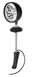

Ingar Svart 23.April Link til dette innlegget Svart 23.April Knurr skrev for 21 timer siden: Tror det er Hella-fabrikat. Antagelig en slik, bare med halogenpære og i syrefast. Er så gamle at jeg ikke fant bilde.. Mener man kan stramme mekanismen rundt kulen. Min lakk ikke på de 40 årene jeg hadde den. Uansett sikkert best å gjøre slik Mons foreslår. Sitér dette innlegget Riviera 925 kjøpes. Aksling, fly, 2006- Link to post

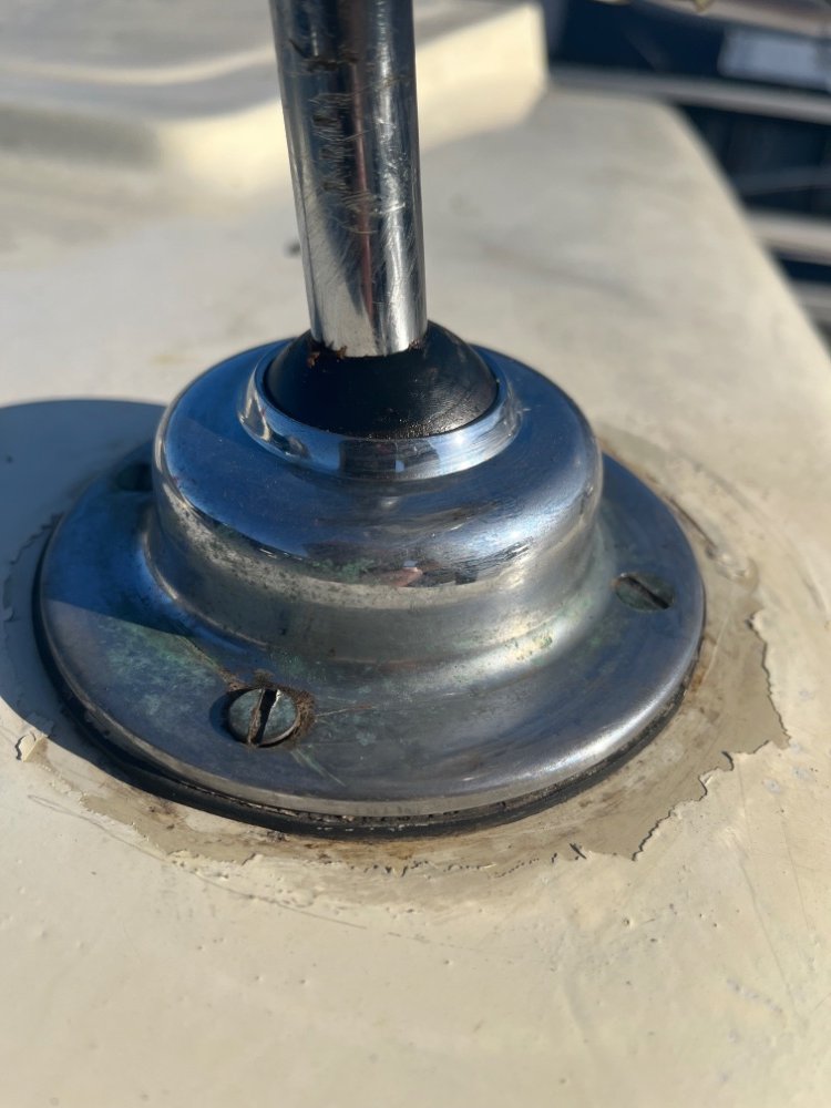

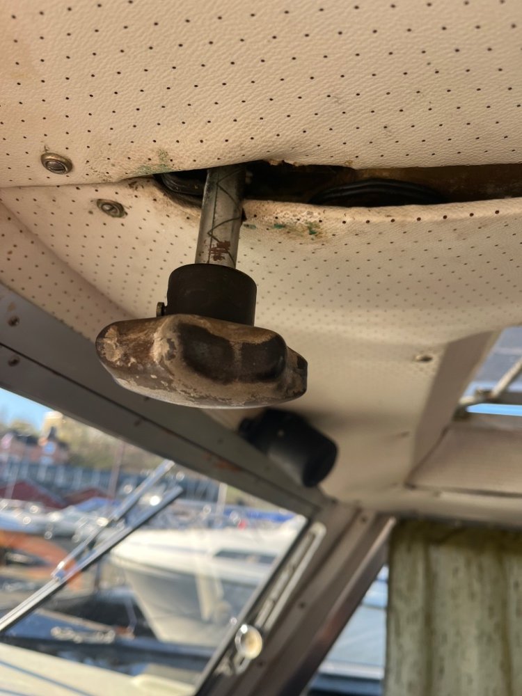

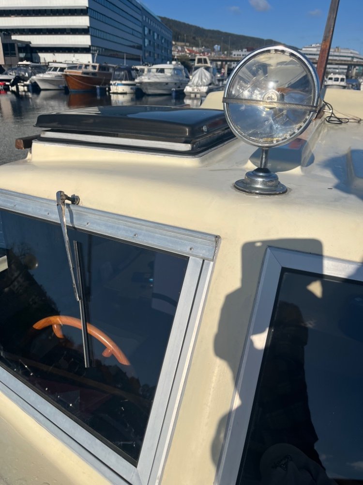

Knurr Svart 24.April Emnestarter Link til dette innlegget Svart 24.April Her er fotos av lyskasteren. Sitér dette innlegget Link to post
Knurr Svart 24.April Emnestarter Link til dette innlegget Svart 24.April Bruker lyskasteren sjelden, men vil helst beholde den - hører liksom med til båten. Den er nok fra båten var ny (1971). Lyset virker - reflektoren er ok. Ser at det står «Robo» på glasset. Mekanismen med kula ser ut til å være som på Ingar sitt bilde av ny Hella lykt. Har tro på forslaget om å demontere og sette inn bevegelige deler med fett. Ellers ser jeg at innfestingen med pakning og skruer også kan være synderen Sitér dette innlegget Link to post
Ingar Svart 24.April Link til dette innlegget Svart 24.April Knurr skrev 10 minutter siden: Mekanismen med kula ser ut til å være som på Ingar sitt bilde av ny Hella lykt. Min Hella hadde håndtak, som på bildet jeg postet. Ikke ratt. Og huset var annerledes enn ditt. Sitér dette innlegget Riviera 925 kjøpes. Aksling, fly, 2006- Link to post
Knurr Svart 24.April Emnestarter Link til dette innlegget Svart 24.April Nå ble jeg litt interessert i hva slags lyskaster dette er. Det står altså Robo på glasset. Er det noen som kjenner dette merket? Finner lite på nett, kun en annonse på Finn.no for en eske gamle kjørelys for bil. I annonsen står det at Robo er produsert i Finland, og markedsført i Norge av Robert Bosch A/S. Trolig originalutstyr som ble installert da Viksund produserte båten i 1971. Viksund var kjent for å bruke kvalitetsutstyr i båtene som ble levert den gangen. Sitér dette innlegget Link to post
