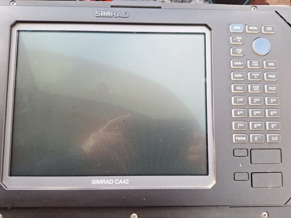

Er det noen som har forslag til hvorfor plotteren ikke vil våkne etter vinterdvalen? Det er strøm inn på pluggen på plotteren, men ingen respons når powerknappen trykkes inn. Det har ikke vært noe problem tidligere etter vinteren, men nå virker det som om den ikke vil mer.

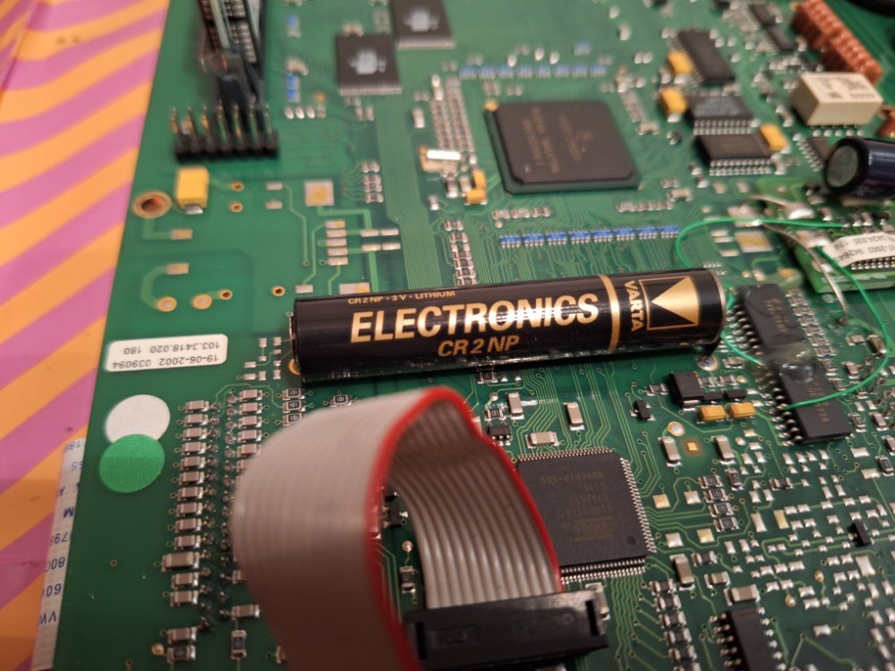

Jeg aner ikke om batteriet har vært byttet. Jeg har hatt båten i 5 år, og ikke gjort noe. Plotteren har fungert som den skal hele tiden. Ble litt lang i maska når det ikke var tegn til liv i den i dag. Har lest hele tråden du linket til Worry, men føler at symptomene ikke er helt like. Men som nevnt, så tror jeg at jeg får ta med plotteren hjem og skru den opp for å se. Lurer bare på om batteriet i min er identisk med det som er i CX44?

lnjk skrev On 28.4.2025 at 8.12:
Tror det var dette batteriet i min ce50 plotter. Klarte ikke å finne likt her til lands,
så kjøpte et med «strengloddeører» fra batterionline. Art 4261. Har fungert så langt.
Takk for tipset! Bestilte et slikt batteri, og det kom i posten etter noen dager. Dessverre hjalp det ikke å bytte dette på min plotter. Den vil fortsatt ikke starte opp. Ingen respons i skjermen overhodet. Helt svart. Så da er det nok bare å bite i det sure eplet, og kjøpe en ny plotter. :trist:

Tror ikke jeg ga den for lite tid. Den stod på ganske lenge mens jeg gjorde andre ting i båten. Men litt vanskelig å si, da det er umulig å se om den slår seg på når jeg trykker på powerknappen. Det er absolutt ingenting som skjer, så jeg vet egentlig ikke om den vil starte opp eller ikke. Ingen antydning til flimmer i displayet eller noe.
