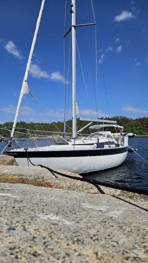

Dette bilde er fra siste turen med Willingen:
Den begynte å bli veldig fin, å ny eier var stor fornøyd med seilbåten. Jeg var med på noe av seilturen hans hjem til ny havn.

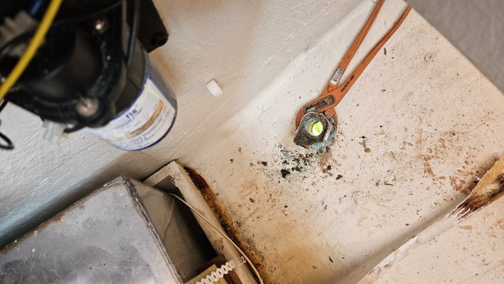

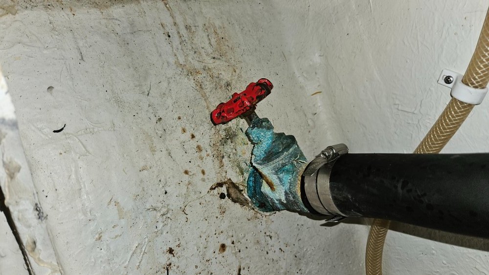

Ble tidlig opptak av båten siden det var noen ting som jeg syntes så litt skummelt ut. Som f.eks. denne gjennomføringen her.
Å godt var det at båten ble tatt opp, jeg tok tak i slusehendelen å dro litt i den når båten sto på land, da gikk jeg på ræva med ett smell og satt igjen med halve krana i hånden.
Dette er det som var igjen
Veldig glad for at jeg ikke forsøkte noe sånt når båten lå på vannet.

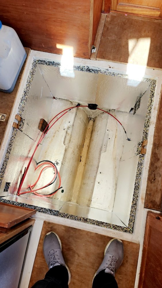

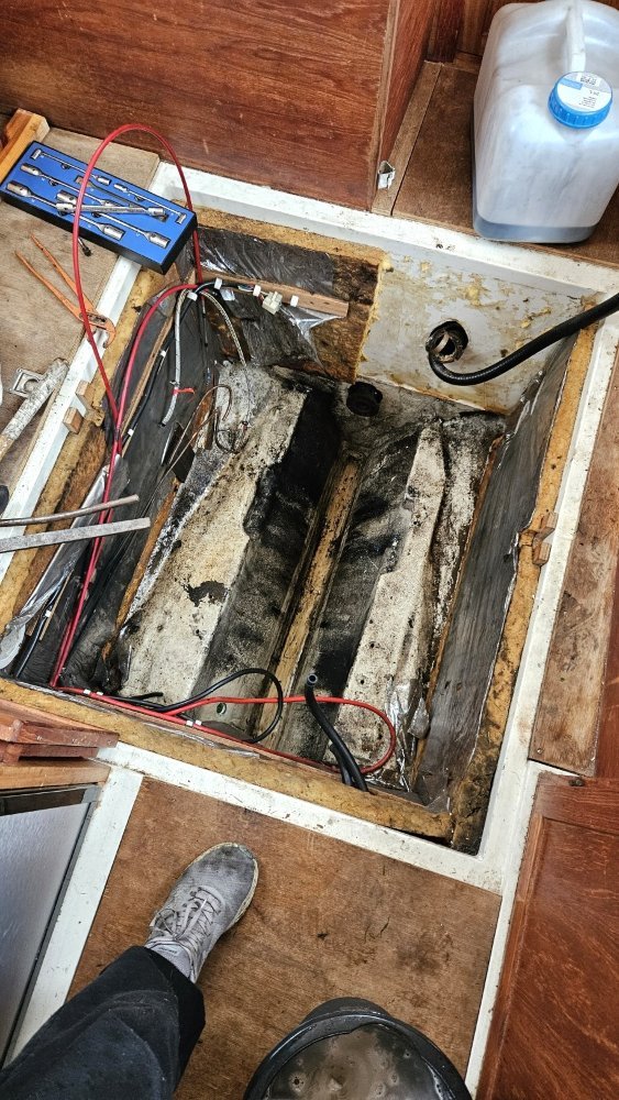

Alle gjennomføringer ble så byttet, så ble motoren tatt ut av båten.
Var rimelig grisete i motorrommet, så var veldig deilig å få ryddet opp i det griseriet nedi der.
Litt god skrubbing og ny isolasjon

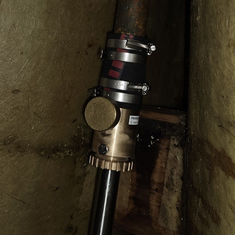

Spanderte også på den en ny pakkboks, den som stod i båten måtte man fylle med fett etter hver gang akselen hadde gått rundt, da lakk den nemelig vann.

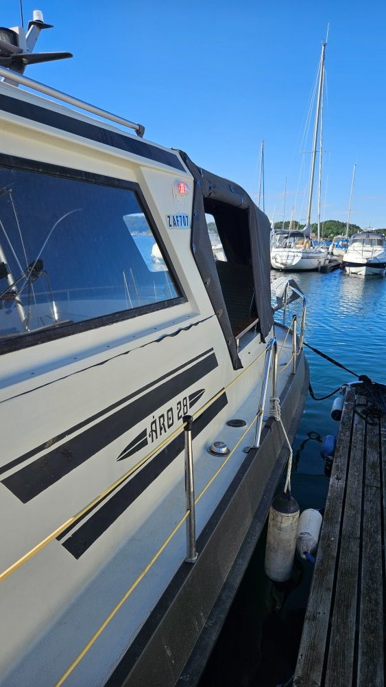

Vi fikk også lakket om de røde stripene på båten, ga den ett litt mer rent utseende, syntes jeg hvertfall :ja:

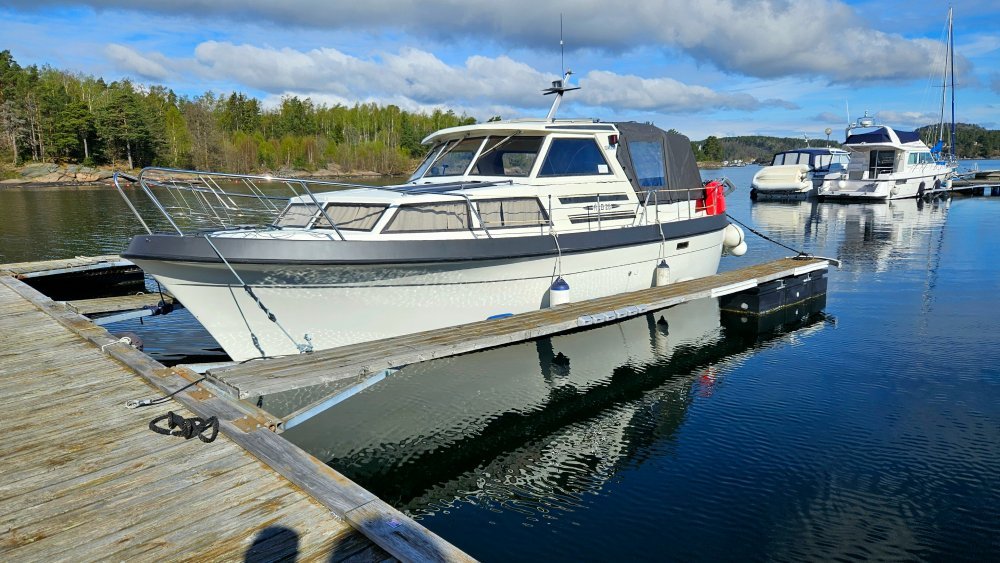

Båten som dere kan se er allerede sjøsatt. Får bli litt små pussing i løpet av sesongen mellom litt fine turer, også flere større prosjekter til vinteren igjen.
Ønsker alle en god sesong. :smiler:

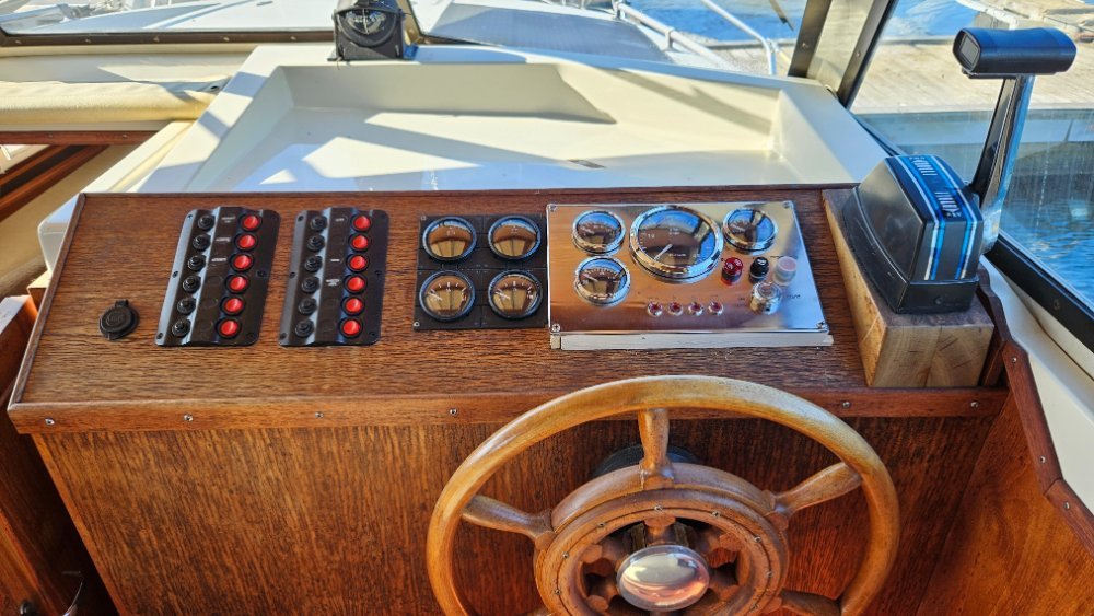

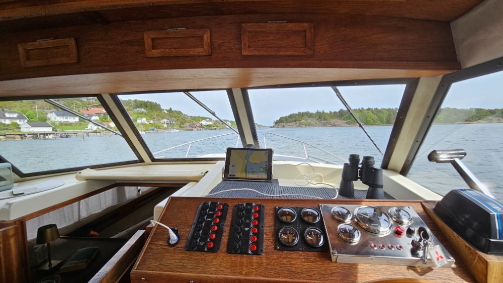

Fikk montert de instrumentene som manglet også i løpet av helgen.
Alt i alt, ganske fornøyd selv om det er travelt for tiden. :tommel_opp:

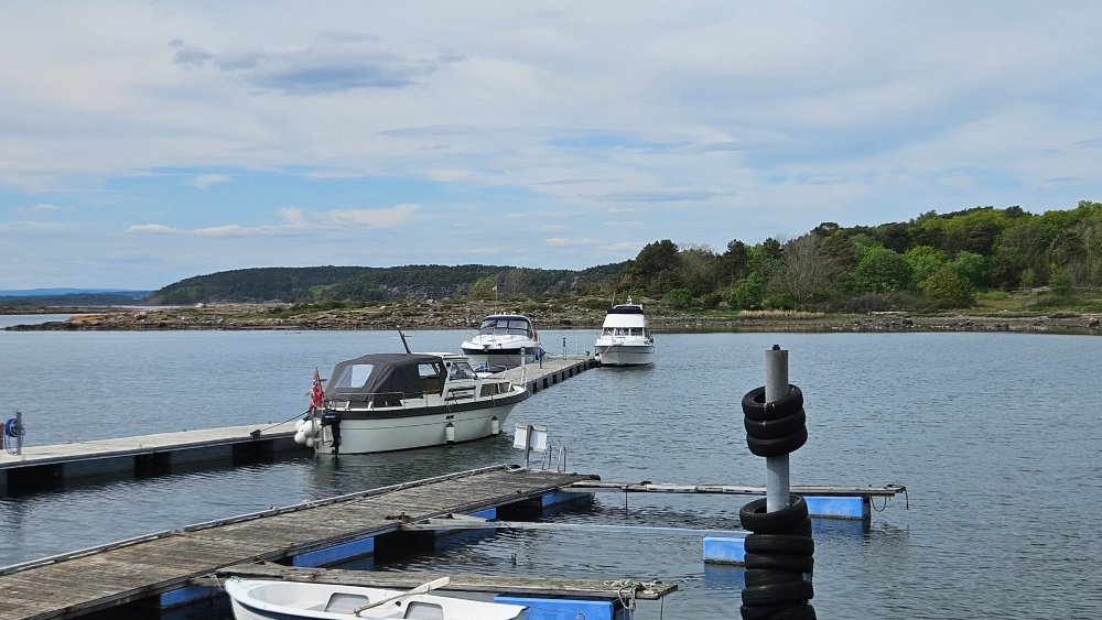

Var meldt ganske frisk Nordavind, så jeg satte kursen for Øst Bolærne og den fine havnen som er der.
Betalte 315,- i havnavgift, gikk en tur med hunden å satte meg godt til rette med en bok.

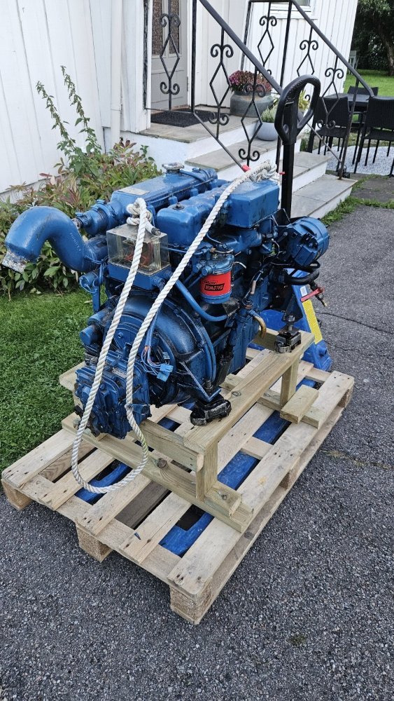

Den motoren står i garasjen, så har ikke sett på den enda.
Tror ikke det er noe galt med den sån sett, men at den trenger ei lita overhalling etter å ha vært i tjeneste i 40år stemmer nok mer.
Motoren i seg selv starter å går veldig pent. Kan være noe dyse morro kanskje?
Kan legge inn ei lita snutt av gamle Perkinsen som går på tomgang, så kan dere jo høre selv. :D

Ja den gjør det, går fint oppover registeret også, men som sagt tidligere så sort røyker den når den kommer over 2400 O/min
Så bortsett fra det, å en del korresjon å litt svetting fra pakkninger å slikt så tror jeg ikke motoren er så gæli.
Men, nå skal det sies at det er ingen planer om å sette Perkinsen tilbake i båten.
Tenkte å selge den, men usikker på om jeg skal pusse den opp først eller ikke. :glimter:

Mest sannsynlig bare litt tung propell. TIdligere eier har nok prioritert lavt turtall på marsjfart. Ikke så lurt.
Perkins er jo skuddsikre saker, så du får nok solgt den greit.
Det er godt mulig, men vil jo tro noen av traverne i motoren har reist på beite etter noen år, så kan være den var helt perfekt når den var ny.

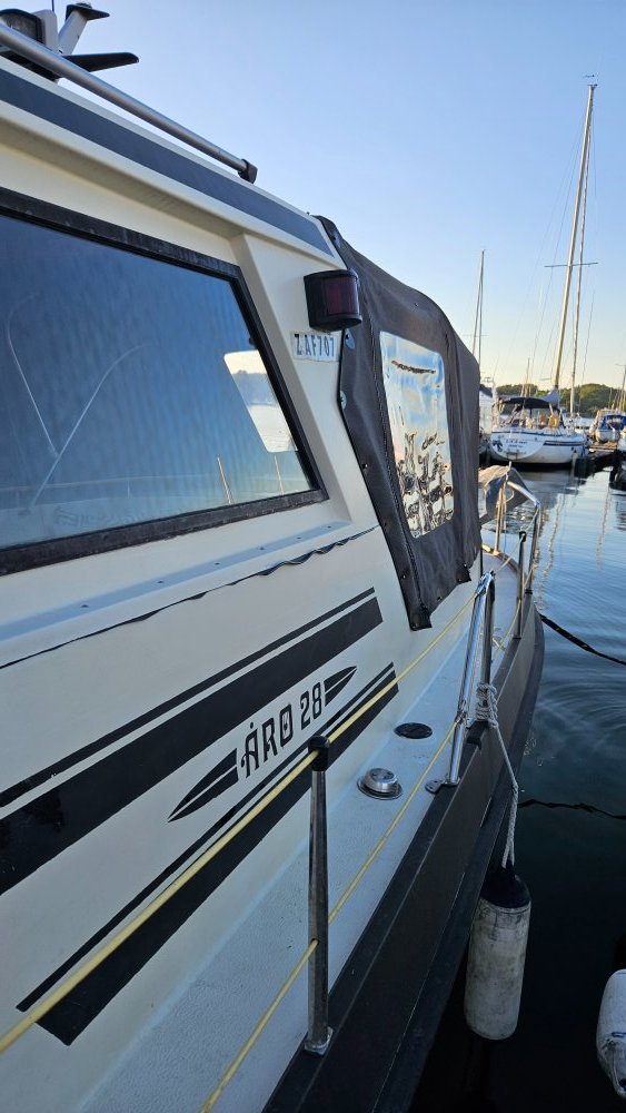

Fikk byttet litt lanterner, de gode gamle fungerte godt, men dyttet alltid borti dem når jeg gikk frem på dekk. Resultatet var at de til stadighet løsnet. De nye bygger mindre å er avrundet.
Ikke store jobben men, fornøyd likevel. :smiler:
Før
Etter:
Må få slipt og polert litt på sidene der også. Skal også fjerne registreringen å sette på nye merker ett annet sted.
