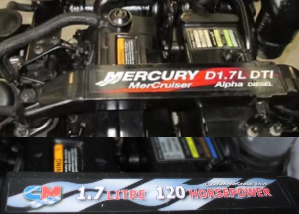

Denne motoren ble solgt under to forskjellige navn. Startet som Mercury Mercruiser og ble senere til Cummins Mercruiser.
Akkurat når navne-bytte skjedde er jeg usikker på. Min motor fra 2007 er en Cummins Mercruiser.
Bildet under er av de to variantene.

Jens_P skrev for 2 timer siden:
Godt poeng som utgangspunkt. Jeg hadde en Askeladden beetle som jeg mener var 2005-modell, og den hadde cummins mercruiser motor. Husker det pga jeg spesifikt ønsket den versjonen pga noen utbedringer som ble gjort, derfor måtte den være fra 2005 og opp etter det jeg husker.

Jens_P skrev for 4 timer siden:
Det er en indikator, men det er nok andre forskjeller som er sikrere for det er nok fristende for mange å bytte til nyere dekaler og legge på en liter svart blank...
