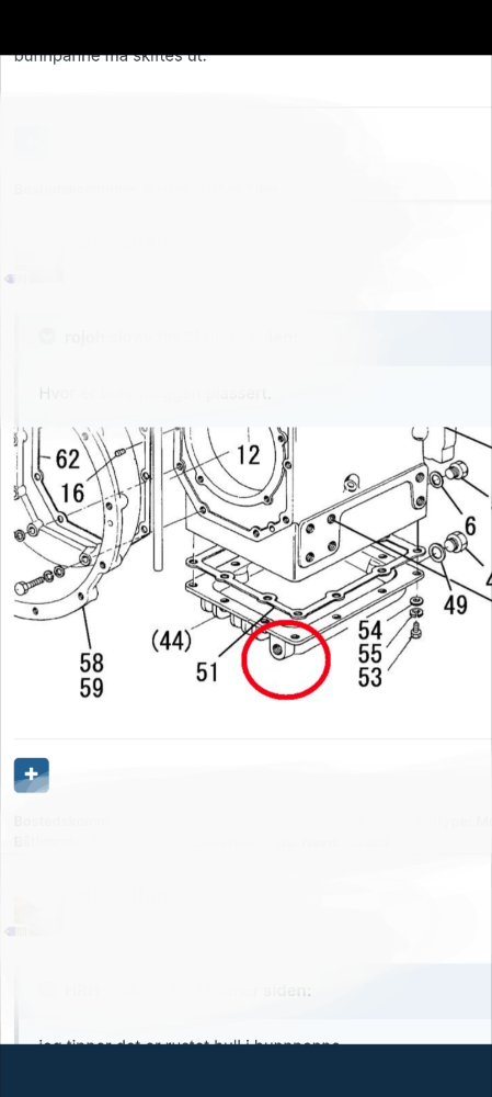

Det er mulig som det sies at den sjøvannskjølte versjonen har bunnplugg selv om det er vanskelig å forstå hvorfor det skulle være en slik forskjell. Jeg har "F" versjon og jeg trodde disse motorene var like bortsett fra manifold og pumpe ++.
@Ask skriver at det er bunnplugg under reimhjulet som jo sitter foran på motoren.
På sprengskissen som @dieselfan viser til ser det ut for meg som den er tegnet bak på motoren. En slik plassering ville jo for de fleste være umulig å komme til i en båt installasjon.

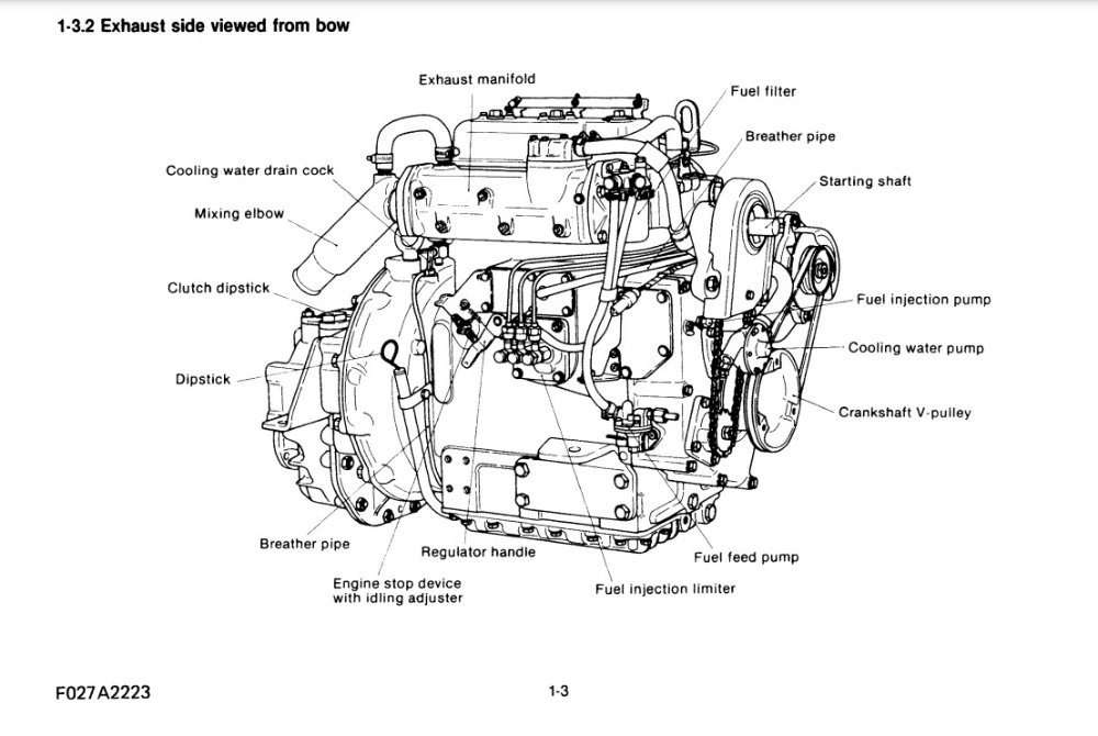

Så litt i manual/verkstedshåndboka til motor, ser ikke plugg nevnt noen plass. Men kan se ut som det er en støpe detalje i bunnpanna, som kanskje er til plugg på tegning/bilde. Men om det er mulig å skru ut denne er jeg ikke sikker på.
Siden det ikke er mulig å laste inn PDF her, så får jeg ikke lagt inn filen.. Dette er boka med alt om motor, inkludert overhaling.
Kan evt sende den på mail om noen vil ha.

Ser på denne tegningen at det er en skrue i høyre forkant, men den kjenner finner ikke jeg.
Må og nevne at min motor har betegnelse 3QM30K. Ikke H som den på tegningen. Så det kan være en liten forskjell der.
