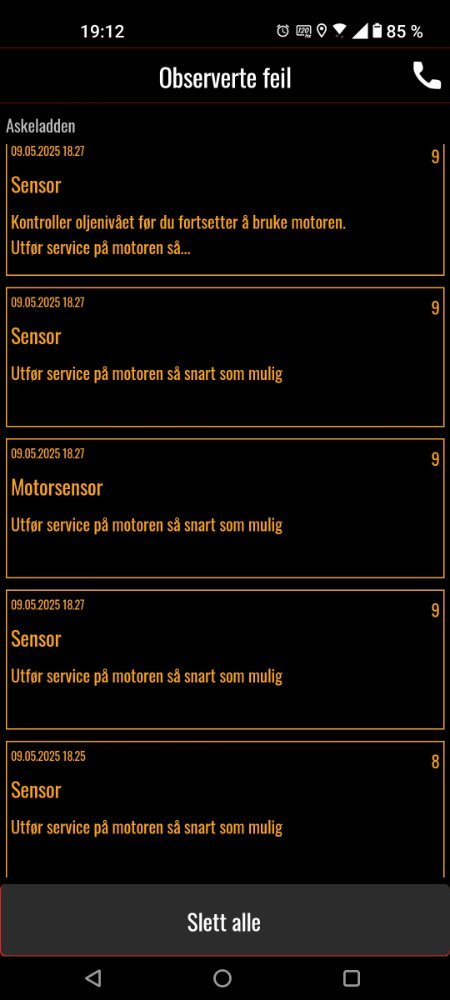

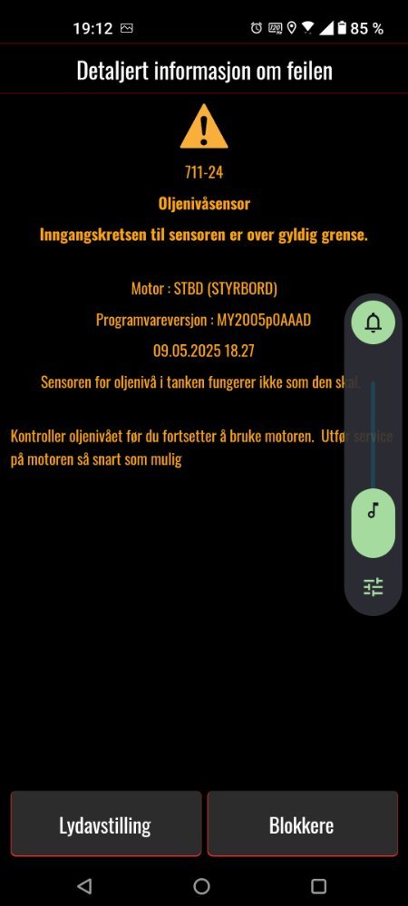

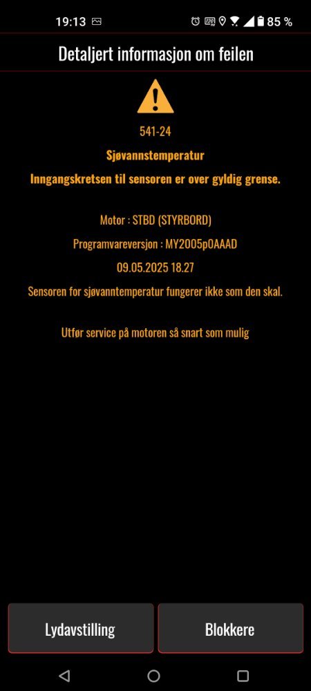

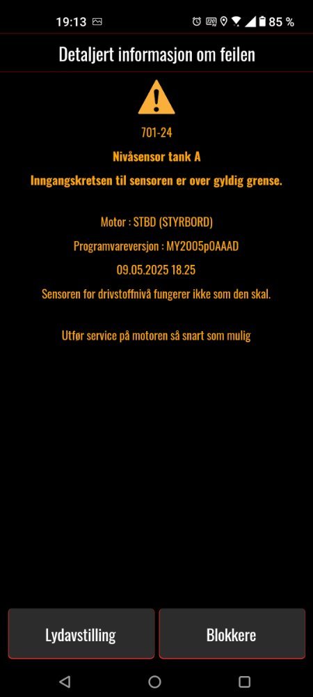

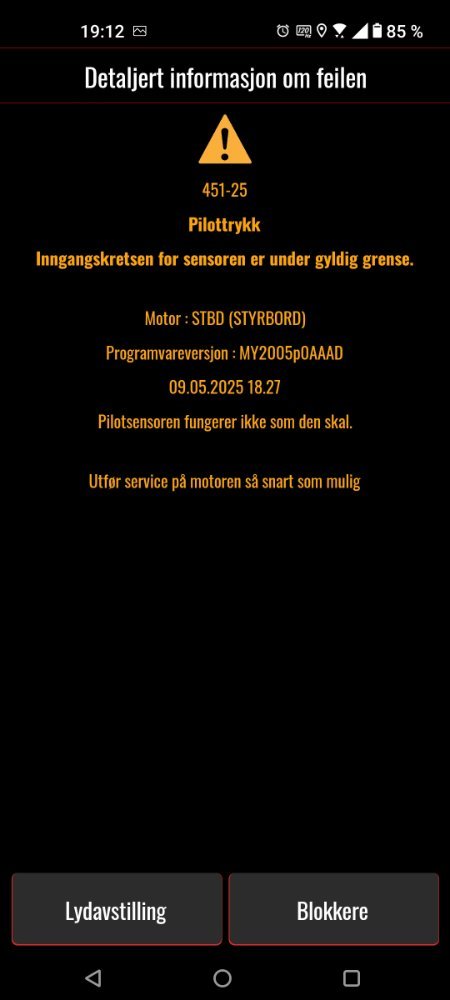

Har forsøkt å bytte alle coiler og plugger uten at det hjelper.
Jeg har Wesselview og den kommer opp med følgende feilkoder:
Screenshot_20250509-191225690.jpg.002628d54f55b223d46a7ea274b77e35.jpgScreenshot_20250509-191240045.jpg.9a746a4e13308a2dc3dc7bb0dac86be0.jpgScreenshot_20250509-191252200.jpg.7507521cd3acd21122c4f1a3fc071aba.jpgScreenshot_20250509-191318394.jpg.dace61f7b061373f04e0405b1553938d.jpgScreenshot_20250509-191342306.jpg.1737d60db66a8cb2bfa601536ce3a6d3.jpg
Kan det være oljetank nivå sensor som er dårlig. Noen som kjenner til hvordan jeg kan feilsøke denne ved å laske den i koblingen?
