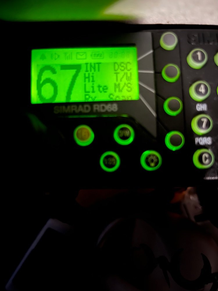

skøytelars Startet 26.April Link til dette innlegget Startet 26.April Har en Simrad VHF jeg ikke får lyd i. Får slått den på og alt ser ut til å virke. Men får ikke kalt opp og hører ingen ting. Vet forsåvidt ikke om noen hører meg i andre enden. Kan jeg måle kabel mellom radio og antenne på et vis, har muligheter? Sitér dette innlegget Link to post
Benji Svart 26.April Link til dette innlegget Svart 26.April Antenne kan du sjekke med ett SWR meter. Står radio på internasjonale kanaler? Ser du TX i skjermen når du prøver å sende? Hvilken kanal tester du mot KR, arbeidskanal eller 16? Er der lyd i høytaler om du stille Squelsh helt ned, da skal det bruse Sitér dette innlegget LGT - Husk lytteplikt på ch 16 - Olena LH 2064 - http://www.facebook....xklubben?ref=hl Link to post

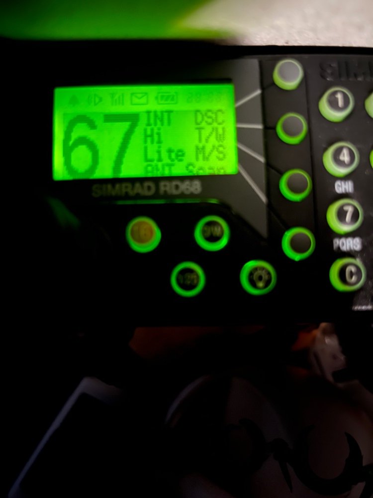

skøytelars Svart 26.April Emnestarter Link til dette innlegget Svart 26.April Benji skrev 53 minutter siden: Antenne kan du sjekke med ett SWR meter. Står radio på internasjonale kanaler? Ser du TX i skjermen når du prøver å sende? Hvilken kanal tester du mot KR, arbeidskanal eller 16? Er der lyd i høytaler om du stille Squelsh helt ned, da skal det bruse Hei @Benji det bruser når jeg stiller ned squelsh. Nederst i venstre står det RX. Når jeg trykker send, skifter denne til blinkende «ANT» så lenge jeg trykker ned sendeknappen. Jeg har ikke noe TX i skjermen. Sitér dette innlegget Link to post

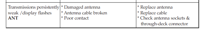

J-Å Svart 27.April Link til dette innlegget Svart 27.April https://www.bruksanvisningpdf.no/simrad/rd68/bruksanvisning?p=47 Sitér dette innlegget Link to post
Blouberg Svart 27.April Link til dette innlegget Svart 27.April Kan nok tyde på at det er brudd i antennekabel. Vær OBS på at noen radioer kan ryke utgangstrinnet dersom du sender uten at det er antenne tilkoblet. Et SWR meter som @Benji nevner vil raskt avsløre om antenne og kabel er ok. Er det en radioamatør forening i nærområdet ditt så har disse som regel måleinstrumenter. Du kan jo også få tak i en magnetfot antenne for å teste, disse kommer som regel med en PL-259 (UHF) kontakt som passer på veldig mange radioer. Ligger du i en båthavn så finn en båtnabo med VHF så er det litt lettere å teste, lurt å f.eks bruke L1/2/3 kanalene til testing Sitér dette innlegget Yamarin 68DC, Bavaria 32 Sport, Mercury Dynamic 280. Holder til i Oslofjorden, AMY:LL3459 MMSI:259014460 Tukler med litt av hvert, legger i blant ut noen ymse videoer her Insta:@anderfrode Link to post
