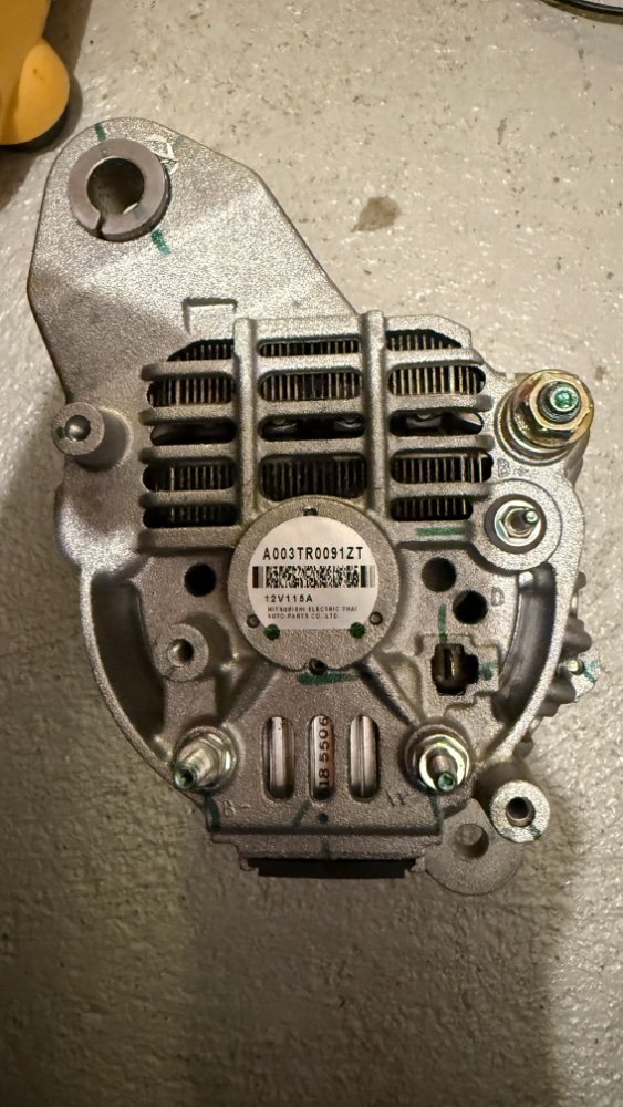

Seilars Svart 28.April Link til dette innlegget Svart 28.April Jeg har tilfeldigvis liggende ett strøkent eksemplar fra 2016 med 400 driftstimer av den dynamoen din som jeg ikke har fått lagt ut på finn ennå. Her skal du se ett bilde av baksiden. Er rimelig sikker på at sense er den som har flatstift tilkobling (blå / rød abiko). Det er der jeg mener de fleste har en gul ledning, mens din ser på bildet rosa ut. Sitér dette innlegget Link to post

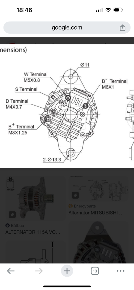

Alphonzo Svart 28.April Emnestarter Link til dette innlegget Svart 28.April Da er jeg akkurat kommet hjem fra båten igjen. Reiste med godt mot da jeg kom over dette bilde funnet på nett jeg koblet ifra den rosa, og la til en ny til b+ på dynamo. Da var problemet løst, og kunne nå måle 14.4 ladespenning! 🥳 Tusen hjertelig takk for alle innspill! Helt rått! 😃 Sitér dette innlegget Link to post

Code0 Svart 29.April Link til dette innlegget Svart 29.April Alphonzo skrev for 9 timer siden: jeg koblet ifra den rosa, og la til en ny til b+ på dynamo Jeg skjønner ikke helt hvordan det ser ut nå. B+ er jo ladestrøm fra dynamo. Har du bypasset alt og lagt en ladekabel fra b+ på dynamo rett på + pol på forbruksbanken? sense har vel en egen stift på dynamo for tilkopling. Sitér dette innlegget Link to post
Alphonzo Svart 29.April Emnestarter Link til dette innlegget Svart 29.April Code0 skrev 1 time siden: Jeg skjønner ikke helt hvordan det ser ut nå. B+ er jo ladestrøm fra dynamo. Har du bypasset alt og lagt en ladekabel fra b+ på dynamo rett på + pol på forbruksbanken? sense har vel en egen stift på dynamo for tilkopling. skjønner forvirringen. Men nei, jeg laget en ny kabel (20cm). Denne ble klemt med ny stift og kabelsko på andre siden. Rosa sense ble erstattet med ny. Denne gangen koblet direkte på dynamo (b+). Forrige gikk på en «fellesklemme» til forbruksbanken. Sitér dette innlegget Link to post

Code0 Svart 29.April Link til dette innlegget Svart 29.April Alphonzo skrev 1 time siden: Rosa sense ble erstattet med ny. Denne gangen koblet direkte på dynamo (b+) Skjønner fortsatt ikke. Det er vel ikke ‘sense’ å trekke en kabel (uansett farge) fra b+? ‘Sense’ skal vel inn på en separat stift på dynamo? Sitér dette innlegget Link to post
Vestkystseiler Svart 29.April Link til dette innlegget Svart 29.April 1 hour ago, Seilars said: Av læring, så kunne man satt DC-DC spenningen til 14,5V, og sett om dynamoen regulerte spenningen for lavt når man gjorde det. Det ville vært en indikasjon på at det er ett sense problem, men at sense er tilkoblet noe. Når dc/dc lader et lifepo batteri, vil ikke spenningen komme opp i over 14V uansett hva dc/dc er satt til, med mindre lifepo batteriet er omtrent fulladet. Sitér dette innlegget Link to post
Vestkystseiler Svart 29.April Link til dette innlegget Svart 29.April 1 hour ago, Code0 said: Skjønner fortsatt ikke. Det er vel ikke ‘sense’ å trekke en kabel (uansett farge) fra b+? ‘Sense’ skal vel inn på en separat stift på dynamo? Han trakk ledningen fra B+ til sense inngang på dynamoen slik jeg har forstått det. Sitér dette innlegget Link to post
Alphonzo Svart 29.April Emnestarter Link til dette innlegget Svart 29.April Vestkystseiler skrev 6 minutter siden: Han trakk ledningen fra B+ til sense inngang på dynamoen slik jeg har forstått det. Helt korrekt! Sitér dette innlegget Link to post
