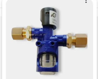

Roger jo Svart 28.April Link til dette innlegget Svart 28.April vinsj skrev for 20 timer siden: Noen som har noen tips om hvor man kan feilsøke? Har du lekaesjetester så kan det være olje i røret. Har du blåst gjennom røret med trykklyft? Gamle slanger.. Har du du gassalarm , så ta med flaska og kople til med en 1m slange rett på komfyren som en test. et engangs forsøk. Sitér dette innlegget Kokekyndig maskinist kjent på kysten. Link to post

Roger jo Svart 9.November Link til dette innlegget Svart 9.November vinsj skrev 33 minutter siden: Begge blussene kan stå på fult over tid uten problemer. Det kommer når stekeovnen har stått på en stund. Samme svar som sist hva har du sjekket ut? Roger jo skrev On 28.4.2025 at 8.49: Har du lekaesjetester så kan det være olje i røret. Har du blåst gjennom røret med trykklyft? Gamle slanger.. Har du du gassalarm , så ta med flaska og kople til med en 1m slange rett på komfyren som en test. virker bluss og komfyr da har du funnet feilen. et engangs forsøk. Sitér dette innlegget Kokekyndig maskinist kjent på kysten. Link to post
