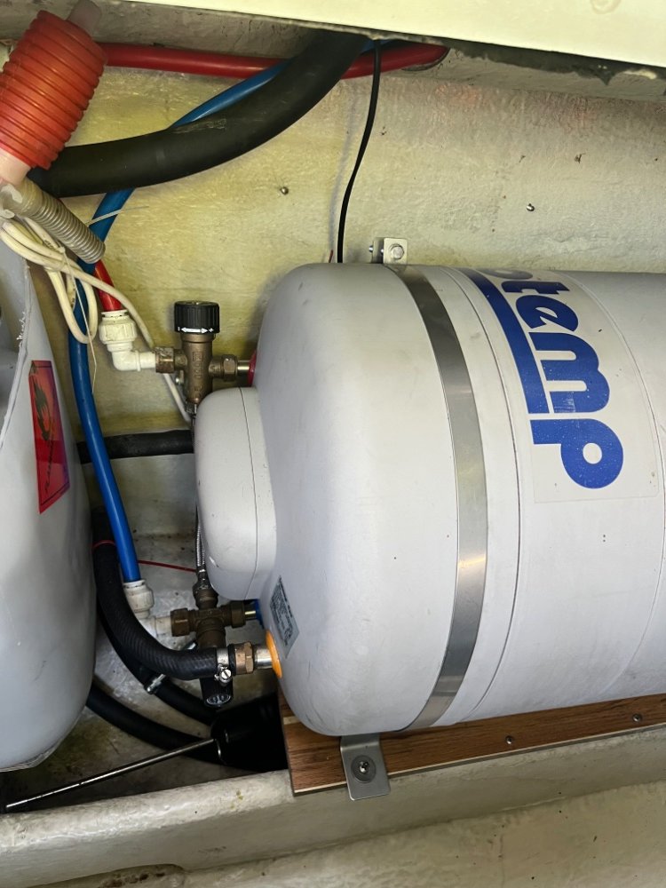

Har isotemp bereder i båten, med justeringsmulighet for hvor varmt vann man vil ha. Denne er skrudd helt på maks, men allikevel så blir ikke vannet varmt nok. Kan fint holde hånda under springen når krana står på det varmeste. Må tanken byttes, eller er det en dårlig termostat, som kan byttes?
Husker ikke helt, men det er vel en termostat på kolben. Regulering ut foregår med rattet på blandeventilen. Den er ofte justert lavt. Det er en sperre under rattet. Jeg løsnet rattet og hoppet over sperren før jeg skrudde rattet på igjen. Kunne da åpne mer og fikk varmere vann.
Jeg går ikke god for metoden, og om den er trygg over tid. Kanskje hele innmaten spretter ut en dag.
Jeg er alene, ingen unger som kan brenne seg. Jeg vil prøve metoden til Amfea. Koble bort kaldvannet. Bare varmt ut.

Jeg har også varmtvannstank med utvendig blandeventil. Opplevde også å få kun lunkent vann i kranene ombord. Men la merke til at vannet inn til denne blandeventilen, var varmt.
Jeg byttet ventilen og fikk da varmt vann igjen. Jeg tror at det hadde stått vann i ventilen over vinteren og at den da hadde frosset i stykker.
Etter dette har jeg drenert blandeventilen , som en del av vinterkonserveringen.
Jeg gjør det ved å åpne tømmekrana på tanken, og skru ut skruen som sitter under uttaket for varmt vann, på blandeventilen.

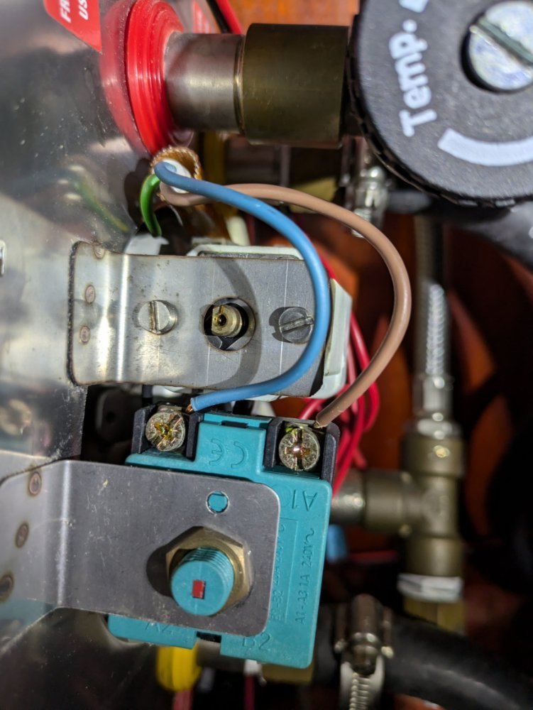

Ja, jeg har blitt litt forvirret av det. Jeg ser ingen ledning eller kobling til den som indikerer at den regulerer elementet og temperaturen i berederen. De kaller den "Thermostat mixing valve", noe de forsåvidt har dekning for uansett. Termostat betyr bare jevn temperatur. De leverer også berederen uten denne ventilen, noe som indikerer at den kan kobles ut for direkte varmtvannsstrøm.
På el. diagrammet ser det ut som at det er en justerbar og en sikkerhets/maks elektrisk termostat under plastikk dekselet, som regulerer beredertemperaturen.

Godt mulig det er selve blandeventilen som er problemet. Prøv å koble vekk denne, og se hvilke temperatur du får da. Evnt. koble vekk slangen fra kaldtvann. Jeg fjernet min for 2 år siden, og lever bedre med det.
Takk for tips! Da må jeg vel blende av slangen for kaldtvann, vet du hvilken dimensjon gjengene har? Kan også som du skriver fjerne blandeventilen og koble varmt vann rett inn på tanken. Hvilken kobling trenger jeg da, for å koble speedfit-røret rett på tanken?
Regner med det er halvtoms BSP på tanken. Da må du ha en kobling som går mot Speedfit. Kaldtvannet er jeg usikker på, men om du tar med denne og koblingen som i dag går mot tanken til f.eks. Tess. Vil de hjelpe deg. Jeg er ikke rørlegger, og har brukt den metoden noen ganger. Lag deg en enkel tegning på hva du tenker, ta med deler som skal passe i systemet, så får du hjelp både av rørlegger og Tess.

Det Maika referer til er blandeventilen, som altså betegnes som termostat, og som er den muligheten bruker har til å regulere temp. ut fra bereder. Den blander inn kaldtvann ut fra berederen, og påvirker ikke noe elektrisk, eller vanntemperatur i berederen. Kan justeres 38-65°.
Det er to elektriske termostater i tillegg. Begge ligger under dekselet. Den turkise dingsen er overhetingssikringen, den lille røde knappen er resett dersom denne har slått ut. Det skal den normalt aldri gjøre. Den er satt høyt, og er sannsynligvis en sikring mot tørrkoking av kolben dersom systemet ikke er fullt. Den bryter uansett kun strømmen til kolben.
Den andre er driftstermostaten. Tappen i midten er en reguleringskrue. Det er ingen form for gradering eller tekst. Den kan dreies 3/4 tørn med skrutrekker, min sto fullt medsols. Jeg regner med at det er maks, som skal være 75°. Jeg lot den stå sånn foreløpig.
Det virker ikke som at det er meningen at bruker skal under dekselet. Manualen viser ingenting, bortsett fra resettknappen. Systemet men blandeventil som eneste "interface" er sikkert ment å gjøre det idiotsikkert og enkelt for bruker. Når det er så mange som opplever feil, har de etter min mening ikke fått det til.
Har ikke fått skrudd av blandekrana og skaffet plugger enda. Prøver det først. Om jeg fremdeles ikke får opp mot 65° ut, må jeg se på det elektriske.
