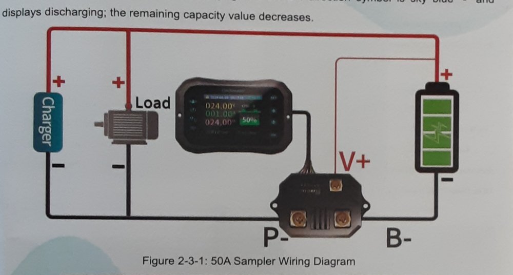

Kan jeg koble solcellepanel inn på batterimonitor sammen med 220v lader?
Kineser
J-Å skrev 40 minutter siden:
Jeg kan ikke se noen problemer med det, så lenge det ikke kan gå mer strøm enn shunten tåler. Men hvis du også skal monitorere lading fra motor, så bør du passe på at evt. strømbegrensning på shunt ikke kan overskrides. F.eks. ved nødstart fra forbruksbatteri.
Shunten tåler 750A. Det burde vel være mer enn nok, selv med lading fra motor?
Kineser skrev 3 minutter siden:
Ja, det vil jeg tro. Det er vel bare startmotorer (pluss store thrustere og invertere) som kan trekke så mye strøm Startbatteriet er jo normalt koblet slik at startstrøm ikke går innom shunt. Men hvis en velger å nødstarte med forbruksbatteri bør en være litt obs. på om shunten blir varm.
