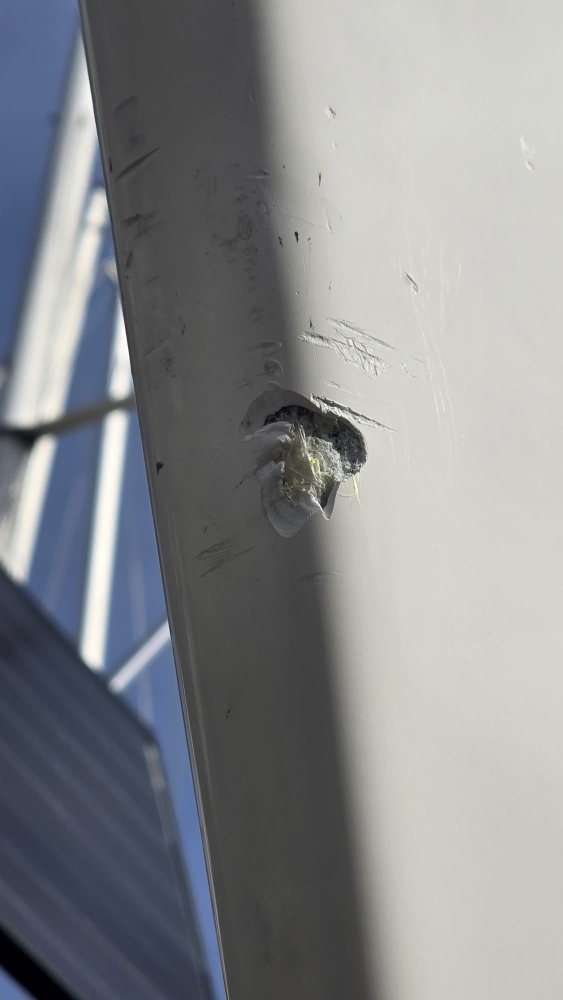

Jeg kjøpte en Bavaria 37 Cruiser (2006-modell) høsten 2024. Båten hadde da en skade i baugen fra tidligere eier, som jeg tenker å utbedre nå før utsett.
Skaden er cirka 2 x 3 cm stor og 2–4 mm dyp. Jeg planlegger å utbedre dette selv med gelcoatsparkel og lurer derfor på om noen har erfaring med Plastic Padding Gelcoat Filler fra Maritim:

Finn fargekoden, og kjøp gelcoatsparkel.  F.eks: https://www.westsystem.no/produkt/gelcoatsparkel/?attribute_pa_nr-mmg=30&attribute_pa_farge=hvit&attribute_pa_modell=8533-se-tabell&attribute_pa_ral-kode=ral-9010&gad_source=1&gad_campaignid=17191378700&gbraid=0AAAAADd6mWeupMwenS14wxYyr3x4SikzA&gclid=Cj0KCQjwlMfABhCWARIsADGXdy8qh-r7WNLXME9aweCooP8NkCQTZf_HLz4ybmeP8XDVZUdSJVrLzogaAr5QEALw_wcB
Masker gjerne området med isolasjonstape slik at du får sparkelen et par mm høyere enn området rundt -da er det lettere å pusse det jevnt og fint..    Så noen runder med vannslip, rubbing og polering så blir den god som ny:)
