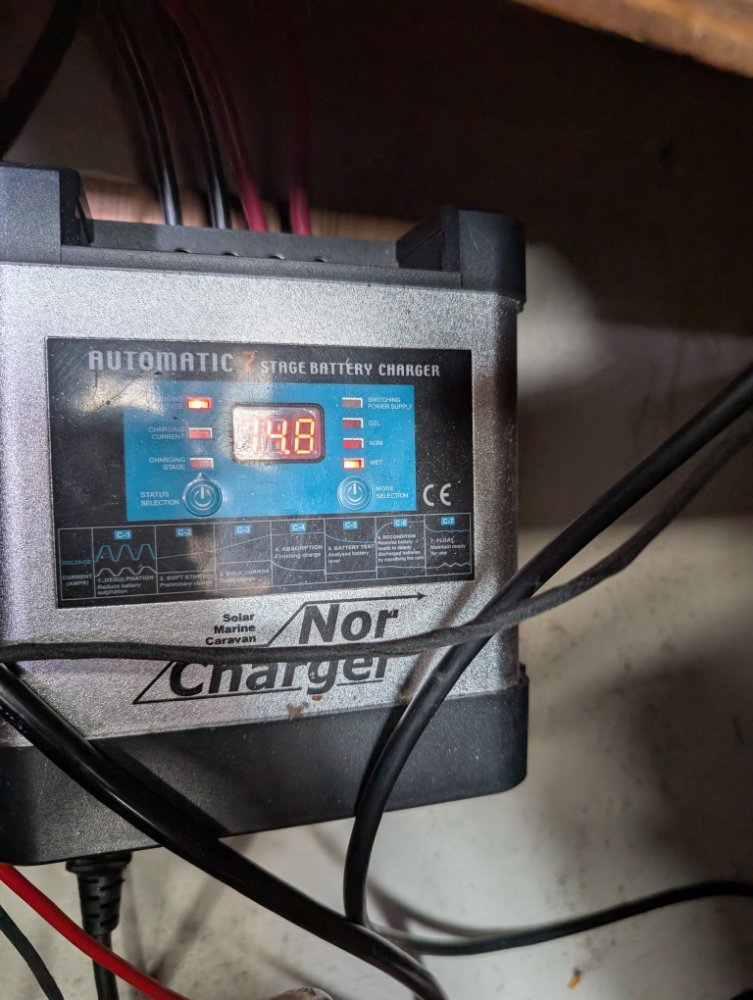

Laderen har to "separate" utkanaler med pluss og minus tilkopling til hver av disse
På laderen kan man trykke på en knapp og få vist hvilket av sju ladeprogram som kjøres i øyeblikket, hvor høy ladespenningen er og hvor høy ladestrømmen er.
Hvordan skal man forstå disse dataene når det kan være to batteribanker med helt ulik ladestatus som er koplet til hver sin kanal?
Jeg lurer også på om det er nødvendig å kople til minus fra begge batteribankenr når minus fra begge bankene jo er koplet sammen utenfor laderen?
Finner ikke noe om dette i brukerveiledningen.
Etter å ha lest brukermanualen får jeg ikke inntrykk av at denne laderen kan kjøre uavhengige ladeprogram på hver kanal. Trolig er det bare en enkel diodesplitter som skiller kanalene, slik det er på mange ladere med flere utganger. Det vil si at det mest utladete batteriet får mest "oppmerksomhet". Et fulladet batteri vil bare få strøm hvis laderen klarer å trekke det andre batteriet over det fulladede batteriets hvilespenning. Laderen vil ikke gå i float før begge batterier er fulladet.  Om det er dioder på minussiden også, står det ingenting om, men jeg foreslår å koble til begge minusutgangene. Hvis batteriene har felles jord, holder det sikkert med å laske over, hvis minuslederen har tilstrekkelig kvadrat.
