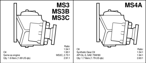

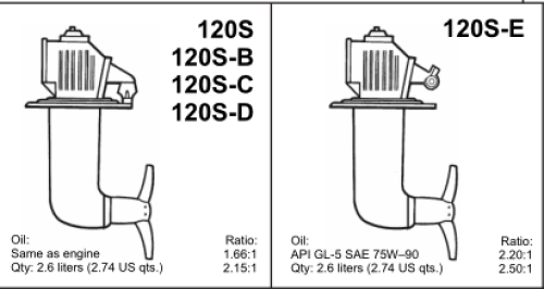

J-Å Svart 3.Mai Link til dette innlegget Svart 3.Mai Jeg anbefaler å bytte siden det er tydelig spesifisert en endring for den nyeste E utgaven. Det er det samme med den beslektede girkassen MS2. Da har de jo gjort en eller annen oppgradering, og funnet det nødvendig med en annen oljetype. Jeg tviler på at oljen med høyere viskositet klarer å holde vannet ute, hvis det er lekkasje. Det vil gjerne lekke litt mindre olje ut. Så du bør gjerne bytte zimmerringer. Hvis det har vært vann i drevet, så er det en fordel at det nå blir "flushet" en gang med motorolje. VP Saildrives oil pdf VP Sterndrives oil pdf VP Reverse gear oil pdf Sitér dette innlegget Link to post

Maika Svart 3.Mai Emnestarter Link til dette innlegget Svart 3.Mai Bakparten min er lik bildene J-Å og Ingar har postet av 120S-E. En på La-Sa Motor slo opp og mente jeg skulle ha 75W-90. En annen forskjell er at det står 2,8 liter i instruksjonsboken, men 2,6 på bildene her. Jeg fylte nettopp 2,8 før peilepinnen viste korrekt. Fins det da to forskjellige 120S-E drev? (Har en følelse av at Ask ikke er overrasket:) Sitér dette innlegget Link to post

J-Å Svart 3.Mai Link til dette innlegget Svart 3.Mai Jeg harMS2E, som er girkassevarianten for aksling, med samme toppdel som 120SE. Og den er tydelig merket med et stort skilt med hvilken olje den skal ha. Så det er nok en viktig del i girkassen som er endret. Trolig konen, eller geometrien på drevene. Kanskje går det an å finne det ut hvis en studerer delelister. Jeg har mer tro på plansjen enn på manualen. Det er tross alt større sjanse for at man har glemt å oppdatere manualen, enn at man feilaktig har endret oljetype, når D og E variantene står rett ved siden av hverandre. Dette er ikke min, men samme merking: Her står det også: https://www.plaisance-pratique.com/IMG/pdf/VolvoMS2-SD120_manual.pdf#page=19 https://www.plaisance-pratique.com/IMG/pdf/VolvoMS2-SD120_manual.pdf#page=83 Sitér dette innlegget Link to post
Maika Svart 3.Mai Emnestarter Link til dette innlegget Svart 3.Mai Hm, skal sjekke drevene i morgen, kan godt hende jeg har oversett det skiltet. Jeg så forresten nå at det jo står 2,6 liter på alle 120S-variantene på plansjen, og det stemmer jo hverken med manualen eller erfaringen min.. Sitér dette innlegget Link to post

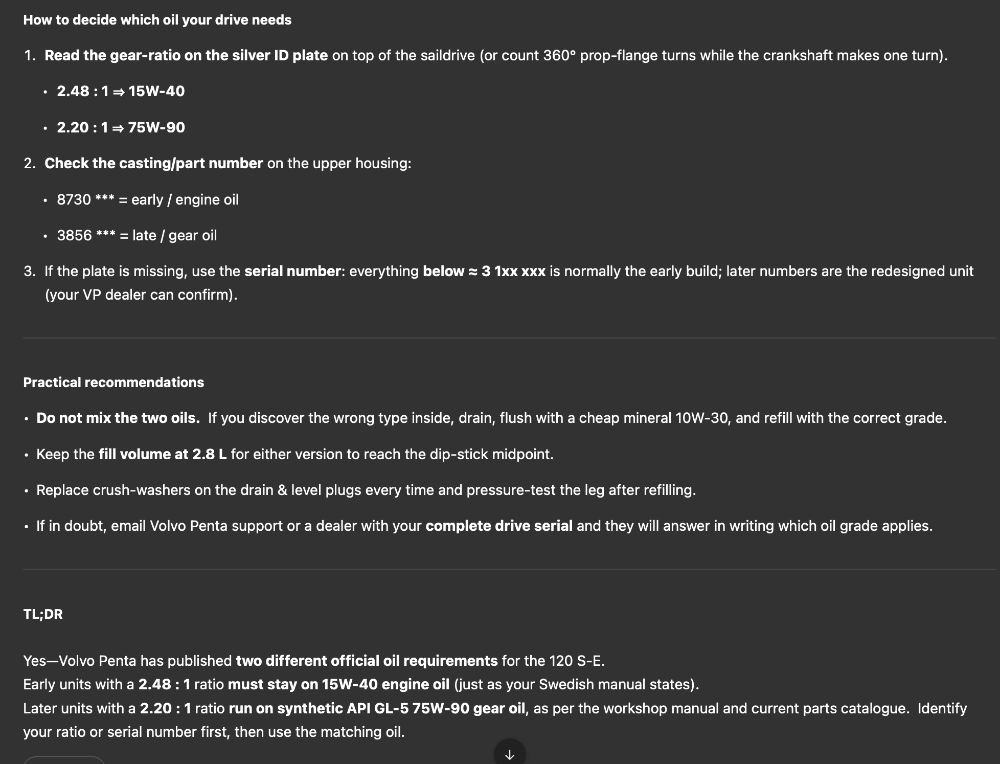

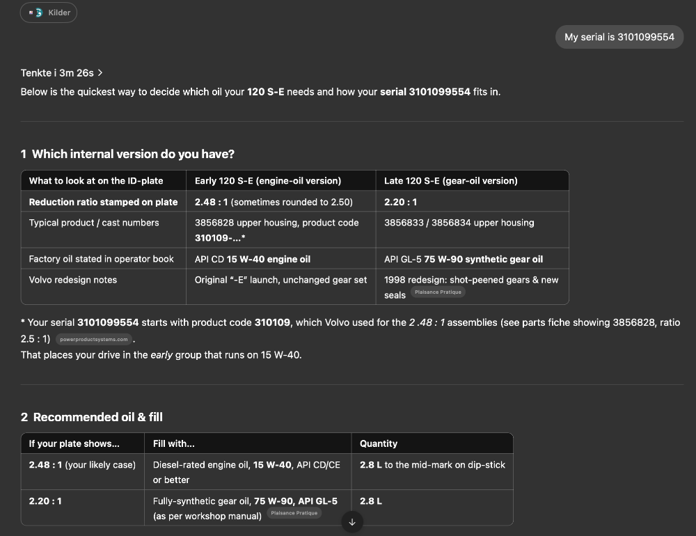

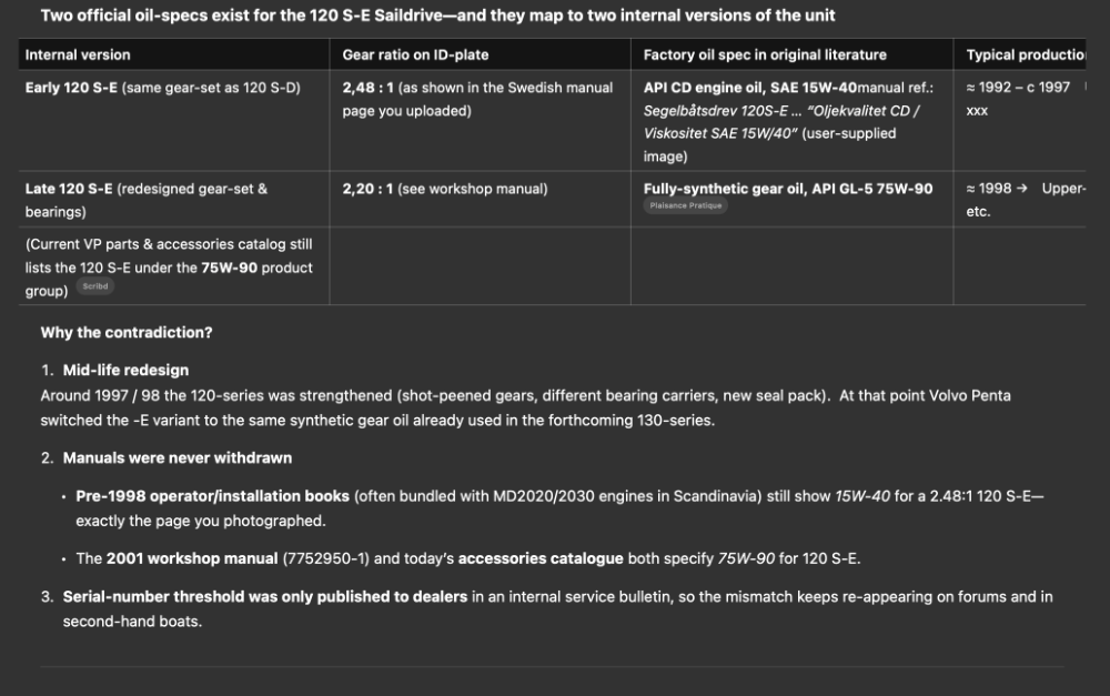

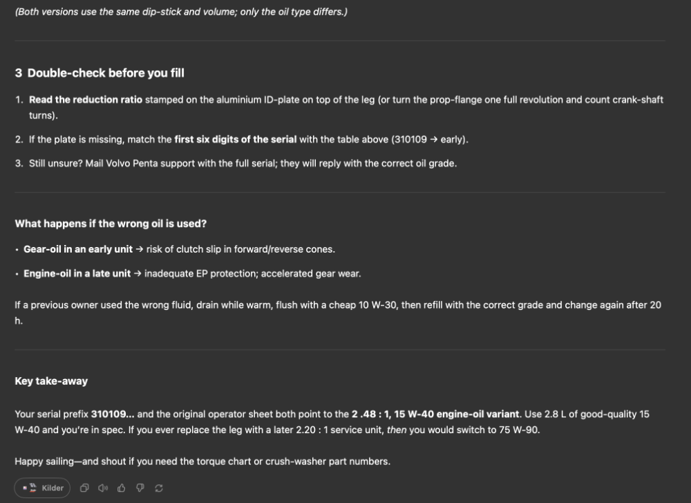

Maika Svart 3.Mai Emnestarter Link til dette innlegget Svart 3.Mai Dette svarte ChatGPT o3: Jeg har ikke sjekket kildene, så det er jo muligheter for at ikke alt her er helt korrekt. Jeg får se om jeg blir noe klokere av å lese på motorene i morgen. Sitér dette innlegget Link to post
SveinHa Svart 3.Mai Link til dette innlegget Svart 3.Mai Maika skrev 1 time siden: så det er jo muligheter for at ikke alt her er helt korrekt. Det kan du regne med... Det lille jeg har brukt KS (kunstig sladder) og det jeg har sett av andres bruk har vært en masse flott tekst som med stor selvsikkerhet påstår ting som er hinsides feil så trø svært forsiktig i det ormebolet... Sitér dette innlegget Vaksinehistorie, forelesning om propaganda fra Free University of Toronto (kortversjon 6 min). Brosjyre Barnevaksiner. Link to post
J-Å Svart 3.Mai Link til dette innlegget Svart 3.Mai Jeg tror det meste er rett, men jeg tror endringen har skjedd mellom -D og -E, og ikke midt i -E serien. Da hadde de tatt i bruk -F. Jeg tror et annet kjennetegn på de nye kan være motorfestet ("rubber mount"), som på de nyere har en horisontal bolt, som 130. Sitér dette innlegget Link to post
Maika Svart 4.Mai Emnestarter Link til dette innlegget Svart 4.Mai SveinHa skrev for 7 timer siden: Det lille jeg har brukt KS (kunstig sladder) og det jeg har sett av andres bruk har vært en masse flott tekst som med stor selvsikkerhet påstår ting som er hinsides feil så trø svært forsiktig i det ormebolet Jeg jobber endel med språkmodeller, og det er riktig at det er endel ting man skal være obs på, både når det gjelde hva man spør om, hvordan man spør, og ikke minst hvilke språkmodeller man bruker. Men språkmodell-prat tar vi i andre tråder :) Sitér dette innlegget Link to post
