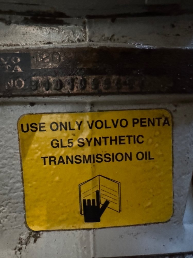

Bilde fra det ene drevet mitt (det andre har samme merking). Nøyaktlig likt som det J-Å postet, altså:
(Jeg skuffer nok Ask med å ta sjansen på å fylle med noe annet enn VP sin;)
Men da kan jeg vel konkludere med at instruksjonsmanualen (og ChatGPT o3) tar feil, og at jeg ikke trenger å tappe ut den nyfylte 75W-90 giroljen. Eller..?
