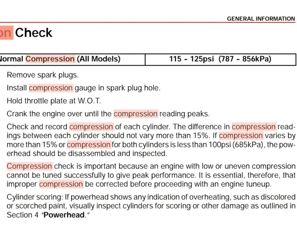

La du merke til hva service manualen sier om nominell kompresjon ?
Ja, manualen sier følgende: Normal kompresjon skal ligge mellom 115-125psi og skal ikke ha en større forskjell mellom sylindrene enn max 15%.Screenshot_20250506_022752_SamsungNotes.jpg.f5cf1dc447b2238abd5f195a09e87454.jpg

Konas båt skrev On 4.5.2025 at 22.57:
Ifølge denne tråden så er 120psi så bra som det kan bli.
https://www.thehulltruth.com/boating-forum/553040-compression-testing-older-mercury.html
Takk for god hjelp! Fantastisk forum!
